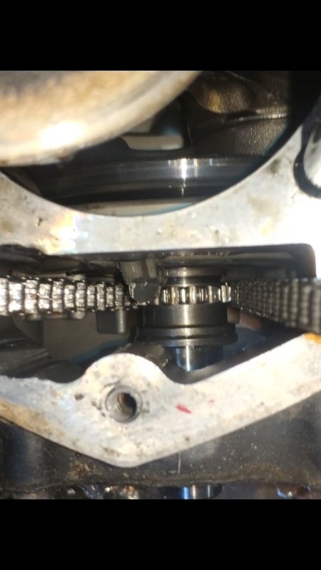

    Цепь ГРМ 169 fmm
    Здравствуйте. Цепь соскочила с шестерни коленвала. Клапана не загнуло, все норм. В чем причина и почему на корпусе выработка? Лол...
  2. Shogun_mod
    Цепь ГРМ 169 fmm

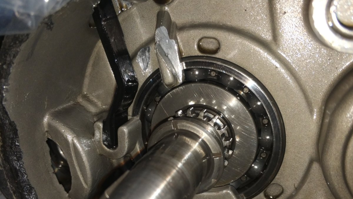

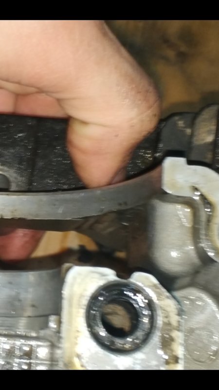

    Здравствуйте. Цепь соскочила с шестерни коленвала. Клапана не загнуло, все норм. В чем причина и почему на корпусе выработка? Вроде шестерня сильно утоплена , между обгоннлй муфтой и ротором есть люфт, там постоянные удары при глушении. Может вытянуть шестерню на расстояние этого люфта и новые башмаки? А то по бокам и на головке тоже стирает корпус. Или я чего-то не понимаю 246676
