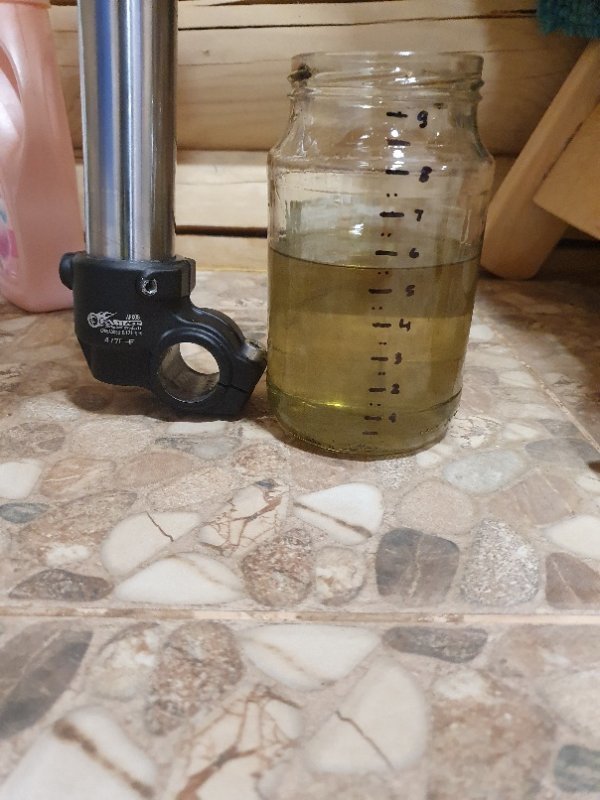

Тоже сразу заменил на Motul 5W. При замене слилось 560 гр. Даже фотка осталась. В обоих перьях одинаково было.

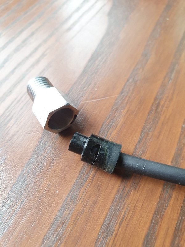

Победил все-таки проблему скачков показаний спидометра! Что сделал: вырезал куски пережатых проводов, спаял заново, посадил все в термоусадку. Надфилем чуть сточил пластиковый корпус датчика, чтобы легко и гарантировано до конца входил в алюминиевую обойму и вклеил его на эпоксидку. Сверху термоклеем ещё загерметизировал на всякий случай. Думаю что причина была в не до конца утопленном датчике, то есть он отошёл дальше чем положено от плоскости диска с магнитами и на высоких скоростях некоторые магниты проскакивали без сигнала на датчик. В настройках приборки выставил не 2100, а 2070. Теперь полное совпадение с GPS в основном диапазоне скоростей по крайней мере.

Есть ещё мысль, что так как сам датчик свободно вынимается из алюминиевой обоймы при потяжке за провод, то возможно он отходит дальше от тормозного диска с магнитными вставками и некоторые импульсы пропускает, отсюда и нестабильные показания...

На ютубе есть видео где чинят датчик, там с проводами шляпа какая-то. Человек сильно заморочился чтобы вынуть сам датчик из алюминиевого корпуса. У меня тоже скачут показания, решил снять. На удивление датчик вынулся достаточно легко, просто потянул за провод. Сам датчик с повреждениями - скол и трещина. Причём, точно не от моего воздействия, т.к. отколовшегося куска нет.
