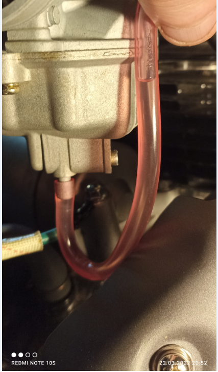

есть там кольцо но оно подраскисло от бенза но утечки из под прокладки нет. вот фото уровня, что дальше делать?????

нормальная работа, у меня такой техники не когда не было, всю жизнь на минске откатал да на альфе немного а минск с альфой бенз нюхали)

пойду попробую вашем методом сфоткаю скину сюда
