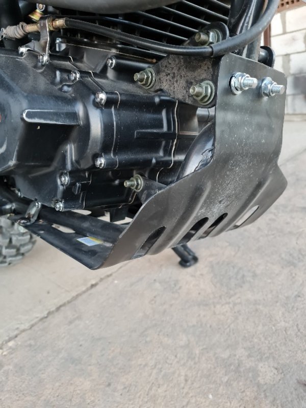

  5. На днях установил защиту картера от классики. 2 сантехнических хомута с приваренными болтами, U-образная скоба и пару часов неспешной работы. Вот результат:
  6. У меня оно приварено к раме, оно разве отдельно идет?

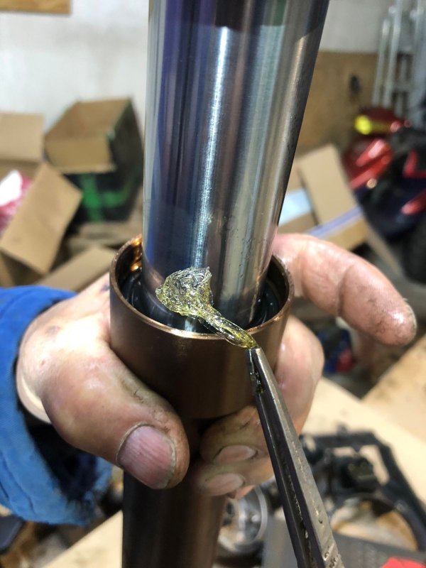

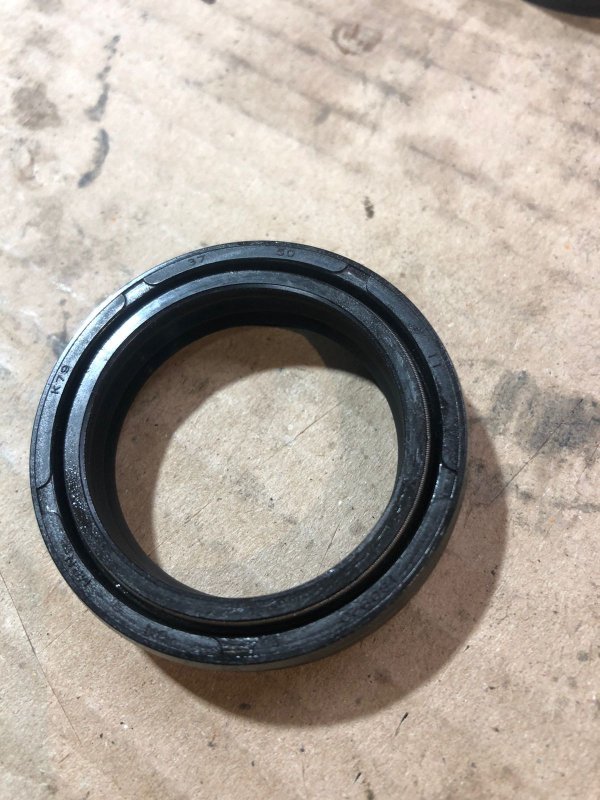

  9. Перебрали вилку и оказалось, что китаец оставил подарок в виде куска пленки внутри... Оставлю маркировку с сальника Motoland 250 ENDURO 2021 года (по ПТС XL250-E, модификация XL250A): K79 37x50x11. Они там с двумя пружинками, видимо усиленные.
