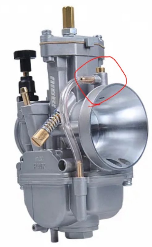

    Явно от него. Ускорительный насос работает по резком откручивании газа. И только. Вопрос. А зачем вы его глушили? Где-то тут (кажется) читал что его нужно заглушить что бы не переливал.
  15. Makc19
    Racer Ranger RC250-GY8A
    Я не знаю что такое верхняя подача. Это видимо подача от ускорительного насоса?
  16. Makc19
    Да Спасибо! Завтра попробую собрать и прокатиться. Последний вопрос. Верхнюю подачу включаю? Если да, то на сколько оборотов открутить?
  17. Makc19
    Максим я пишу про пвк. Глушить что-то в рабочем карбюраторе я считаю неправильным. Ну если у Вас есть ещё и верхняя подача и у вас ещё 135 жиклёр у вас там фактически бензин получается вёдрами льётся. Нужно экспериментировать. 118 жиклёру мы пришли просто методом перебора. Я это понимаю. На 135 верхняя подача заглушена. Меня интересует какой ХХ ставить с 118? 35 оставить?
  18. Makc19
    Я пишу про пвк. Больше не буду. Диаметр жиклёров проверен не мной одним. кому охота на грабли наступать ещё раз, пусть наступает 118-120 попробую поставить. Жхх какой? Верхнюю подачу глушить?

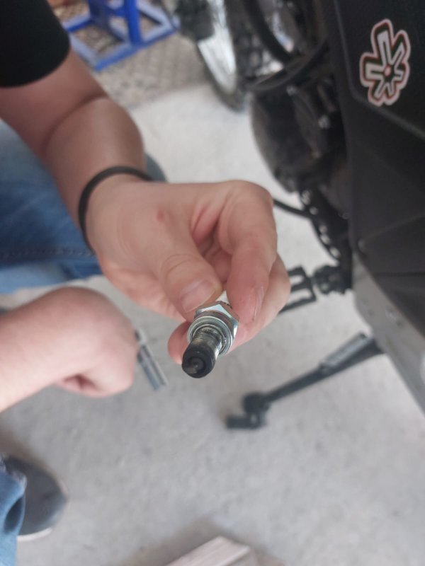

    По дрыганию на скорости: Вчера тестировал сново. Почти 130км\ч - видимо придел с моим весом и этим конфиком мото. Дрыгается мотоцикл только на 4 и 5 передаче при "тапок в пол" и с 6 до 6800 - дальше опять крутит как дурной и роазгоняется. Вчера после поставил мот и больше не ездил. Сегодня посмотю на свечу. В глушак стреляет при сбросе газа.
