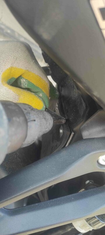

    Состав корпуса пластмасса (РР) полипропилен. Паять такой же пластмассой. В любом сервисе где ремонтируют бампера приварят за 5 мин за копейки.

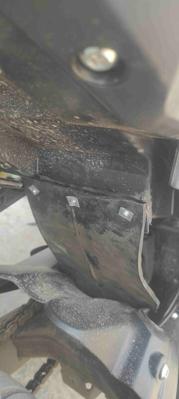

    Далее приварил к корпусу В итоге вот что получилось!

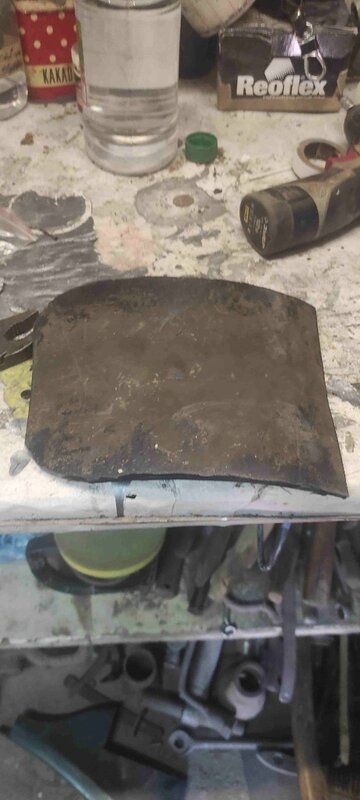

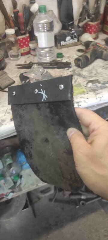

    Всем привет. Вообщем сделал брызговики. вырезал кусок резины, примерно 4мм.Приклепал к ней кусок пластмассы (РР- полипрпилен).
