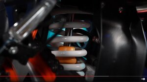

    Ну вот на видео-презентации мотоцикла от тех же ролинг-мото видно что амортизатор сильнее утоплен в маятник (т.к. заднее колесо вывешено), значит там зазора все-таки больше, а в реале в моем регионе таких мотов в мотосалонах нет, да и в инете не могу найти инфу, мот слишком свежий еще. Но даже с такими зазорами как а видео, думаю, что чехол на аморт уже не наденешь, но либо наденешь, но его тупо будет рвать о маятник
