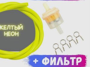

  1. Приветствую, такой стоит с магнитиком он ещё
