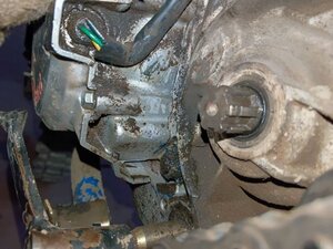

  2. Привет! Мот motiland cfr 250, взял бу, начал потихоньку обслуживать. Регулировка цепи показала что болты выкручены на максимум, ну и цепь со звездой давали знать что изношены. Заказал новую цепь x tech 250 черно-золотая усиленная. Щечки и правда 2,5мм против 2мм на старой sfr. Старая длиннее больше чем на половину звена, очевидно износ. Поставил цепь, наиянул, а в итоге точно так же болты выкручены до конца. Было 108 звеньев на старой, эту так же чикнул. Можно ли убрать одно звено для большей регулировки?
  3. 6 контактов, просто ракурс неудачный, боком А вот провод обгрызло Он только на отображение на приборке влияет? Сомневаюсь что коммутатор может какие то сигналы с него обрабатыват, типа углы зажигания там менять в зависимости от передачи
  4. .Вероятно масло так же сочилось из вывода проводов, а там масло есть да? внутри статор не на сухую крутится? (не до конца мат часть ещё знаю, прошу не смеяться), залепил пока так же на герметик, будем посмотреть а провод вот этот (на фото) тоже почистил, и гнездо, которое ранее просто за болтик принял, провод был туда не вставлен, и как оказалось значительно погрызен Зы:так, это похоже датчик передач, он на приборку может показывать какая передача включена? а если приборки нет, можно не расстраиваться?
  5. а по фишке которая у меня в руке, известно что нибудь? для чего могла использоваться
