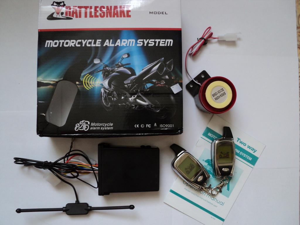

Привет, привет ребята!!! :D Давнень ко я тут не был. Как у вас дела то? Скоро новый мотосезон! Ура! 1. На счёт аккумулятора, как пишет "Vanhelsing220", укум у него был пустой. Так вот мой аккум еле еле прожил один сезон, а потом когда ксенон поставил, то вообще заводить престал. Открыл банки, а они пустые. Я так понял, что они пустые идут, так сказать сухозаряженные, но нам почему то об этом не сказали. Вот пришлось покупать новый. 12 Ач 800 руб обошёлся. 2. Позавчера поменял обычную охранку на сигнализацию с пейджером. Вот такую, как на фото. Фотки установки - позже...

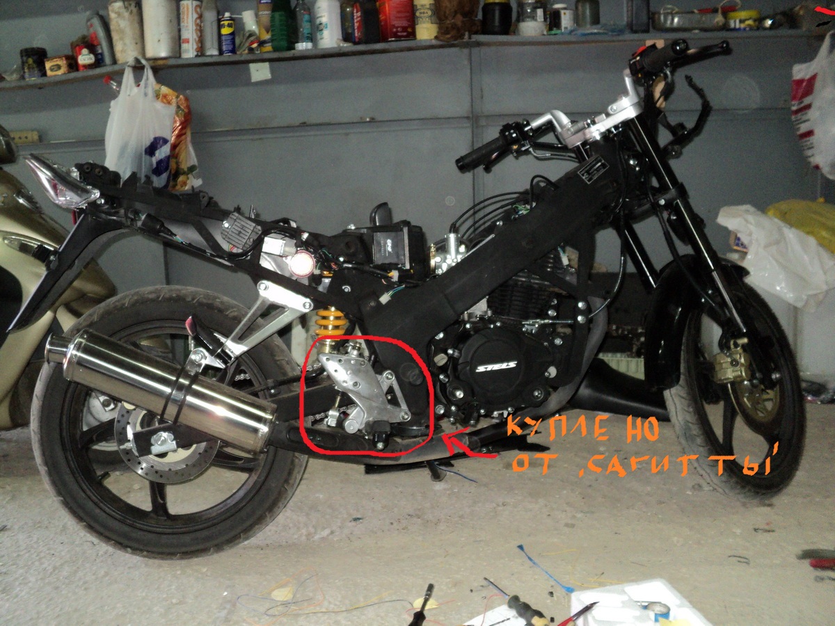

Ой, может поздно, конечно заметил твою тему, но всё же, если вдруг будет полезно: Искал на СВ200 водительскую подножку (опору для ног) в Москве, так вот, в каталоге они есть, а в природе, даже у официалов их не бывает! Не ищи на "стелс" , а говори, что нужно на "SAGITTA SPITZER 150", она точно такая же и почти всегда есть в наличии. (смотри фото). Задние опоры смотри универсальные, обычно они стоят по 200-300 руб за шт. Бывают разных цветов и форм. (у нас в Рязани, по крайней мере стоят именно так)... Тоже семое и с рукоятками руля... Если сам задний кронштейн сняли, то можно попробовать по образцу поискать... Рычаг, по моему тоже от "Сагитты" подходит, но лучше брать с собой образец и топать с ним в магазим, и прямо по месту подбирать... Удачи!

Установил сигнализацию (цена вопроса 900 руб), и ксенон, т.к. штатный свет, на мой взгляд, вообще не светит. Так, как на "Стелс СВ200" работают обе фары одновременно (или ближний или дальний), и чтобы совсем не засадить штатный АКБ, да и цена Би-ксенона уж очень "нарядная", было решено сделать, как на ряде японских мотоциклов, а именно левый глаз - ближний свет, левый + правый - дальний. Для этого были приобретены дополнительно два "калиновских" реле, и распаяна схема подключения напрямую от АКБ (кому интересно - в личку). Ах да, чуть не забыл, ксенон, с минимальными переделками самих ламп, Н7 встал, как родной. (фото 5,6и 7)...
