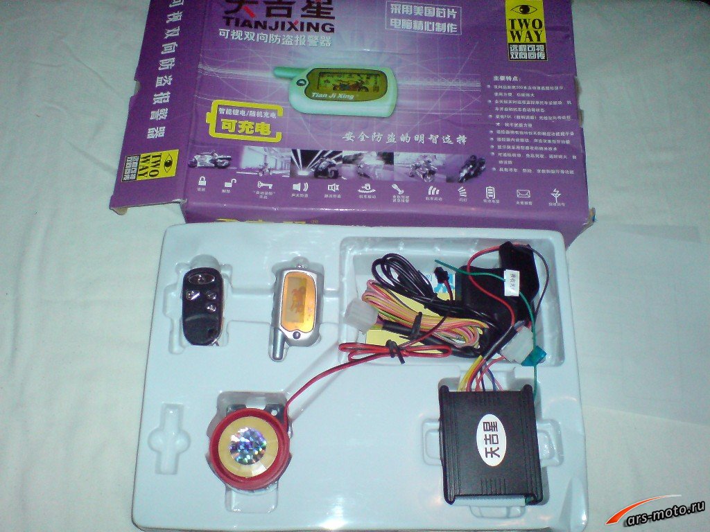

  4. Привет, привет ребята!!! :D Давнень ко я тут не был. Как у вас дела то? Скоро новый мотосезон! Ура! 1. На счёт аккумулятора, как пишет "Vanhelsing220", укум у него был пустой. Так вот мой аккум еле еле прожил один сезон, а потом когда ксенон поставил, то вообще заводить престал. Открыл банки, а они пустые. Я так понял, что они пустые идут, так сказать сухозаряженные, но нам почему то об этом не сказали. Вот пришлось покупать новый. 12 Ач 800 руб обошёлся. 2. Позавчера поменял обычную охранку на сигнализацию с пейджером. Вот такую, как на фото. Фотки установки - позже...

  19. Я имел ввиду вот такую, примерно. Как называется - незнаю. Так сказать "НоНейм" китай. У нас в городе стоит 2200 руб. По разъёму полностью совпадает с той, что установлена у тебя...
  20. Бывают такие же китайские охранки, но с обратной связью. Цена вопроса примерно 2500 рублей. Тогда вообще ничего переделывать не придётся, просто старый разъём вынешь, новый воткнёшь. И всё.

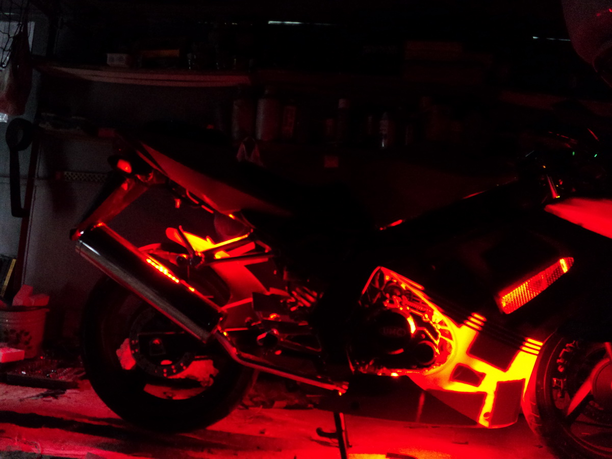

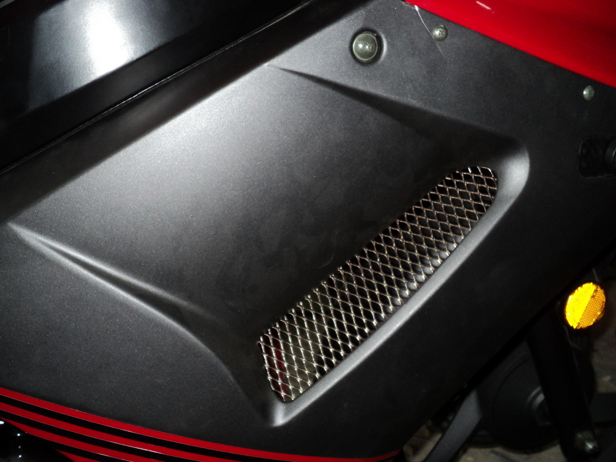

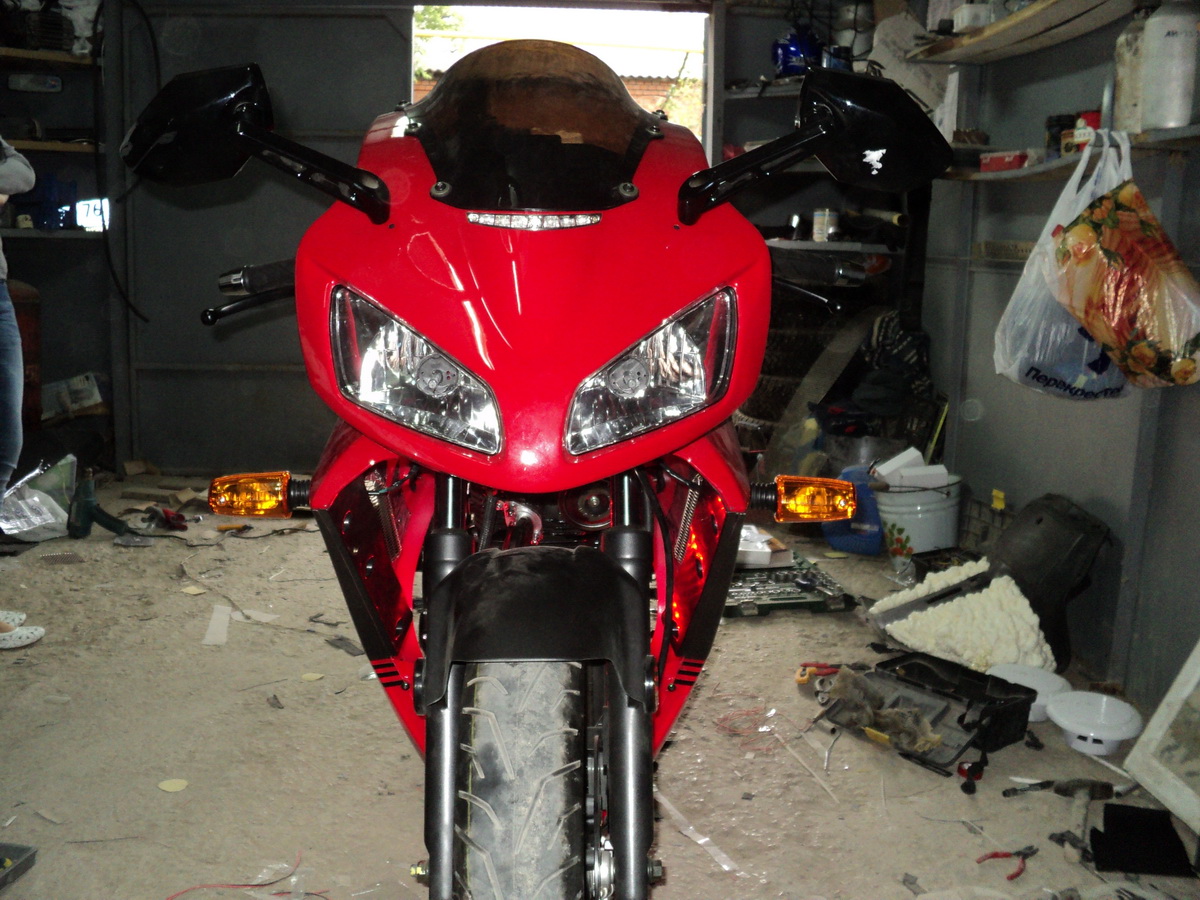

  23. Итак, вчера мотоцикл благополучно собран! Перед сборкой я выкинул штатные зеркала (в штатные нихрена не видно), поменял поворотники (родные разные, спереди маленькие, без ножки, а сзади стояли длинные, круглые). Поставил сетку в воздухозаборник (помоему неплохо получилось)... Ну и классика жанра: светодиодную подсветку... :rolleyes: Вроде всё! Мотом доволен, мне для перемещений по городу подходит идеально, по трассе пока не ездил, да и не прикотался он ещё...
