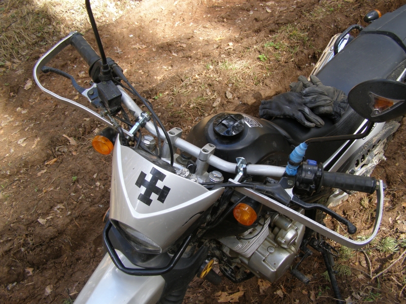

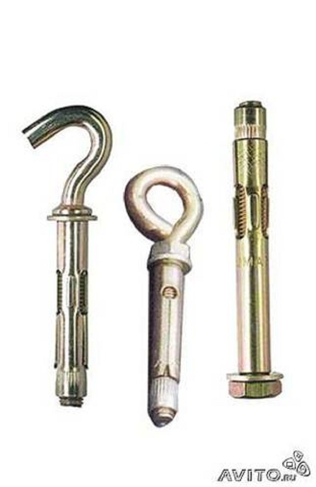

- Холодный мото-танк Страйк 250 сейчас стал заводится с первого раза от электро-стартера. В карбюраторе мы сделали так, чтобы заслонка воздушная закрывалась до конца. В этой заслонке осталась маленькая дырочка. Раньше же открывая и закрывая эту заслонку никакого изменения в работе мотоцикла не было. На болтик качества на карбюраторе, который снизу спереди -одится надели шланг от провода и теперь можно удобно регулировать винт. Грязевик сзади и спереди удлиннили- прокатился позавчера. Вся спина доверху забрызгана, колени в толстом слое грязи. Зато весело по лужам было кататься. :) Также делаем защиту руля. Чтобы не тратиться на дорогостоющую защиту фирменную можно просто сделать почти не уступающую по функциональности самодельную защиту руля рук. Нужно купить в строительном магазине, магазине сантехники: - Хомуты обрезиненные сантехнические трубные с гайкой. 2 штуки. Размер 1\2". Цена за один- 42 рубля. К этим хомутам приварена гайка, так что они идеально подходят для крепления. - Болты анкерные. 2 штуки. Размер 16*70. Цена 20 рублей. Внутренний диаметр руля 17.5 мм Будет в качестве вкладыша для прижимания защитной скобы сбоку. Хоть размер болтов меньше внут. диаметра руля- они хорошо зафиксировались внутри. - Гайки удлинняющие. 2 штуки. Цена 10 рублей. Удлинняют гайки хомутов. Скобу сделать просто- из улюминия, дюрали. Брать потолще или несколько слоёв.
