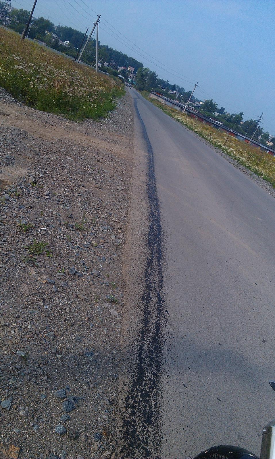

Всем доброго времени суток! Т.к. покатать на моте выходит крайне редко, то каждая вылазка, пусть и на пять км. для меня маленький праздник! Так сказать, отрыв от повседневностей. Вчера, возвращаясь с довольной миной в гараж, на скорости около 90км/ч лопнуло чудо китайских инженеров - маслянный радиатор. И под большим давлением вся горячая "жижа", до момента остановки, струилась (как в рекламе шоколада) на правую ногу, залив практически все. Я был, мягко говоря, в шоке. Сначала, даже не понял, что случилось: облако белого плотного дыма с характерным запахом горелого масла и боль в ноге. Нога пострадала на удивление несильно, может спасли плотные джинсы. Прямо на ходу заглушил мот и остановился. Вот картинки: На последней стрелочкой показано откуда бил фонтан MOTULя. После десятиминутный перекура с осознанием происходящего меня ожидал километр пешком в обнимку с железным другом. Ну не все мне на нем ездить)))) На сколько я знаю из форума, такая проблема только у меня. Но может кто сталкивался? Тащить мот по гарантии мне выйдет дороже (около 130 км в одну сторону), поэтому подскажите, как решить проблему по замене радиатора. Ждать запчасти с Калининграда долго, да и есть ли они там. Позже отправлю запрос. Может заглушить отверстия в двигателе и ездить без него? Может приколхозить что-нибудь из автомобильной промышленности? Помогите советом!!!
