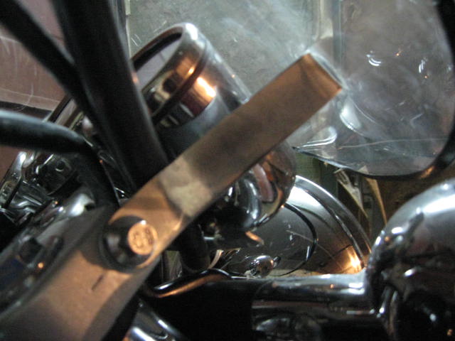

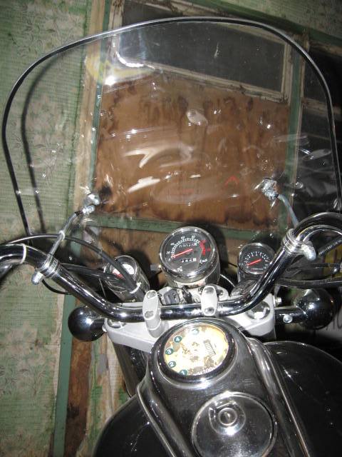

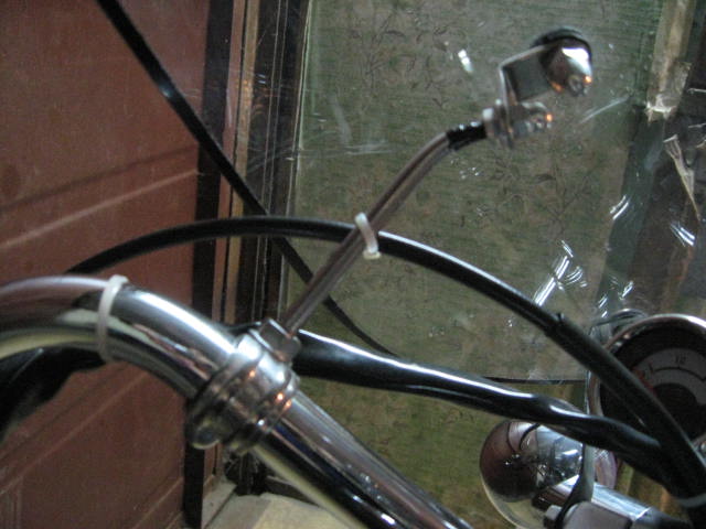

Описываю как я делал ветровик на classic. Купил в рекламном агентстве кусок орг стекла по моему 4мм. Далее надо вспомнить будет геометрию, школьный курс. На компютере в corel draw нарисовал эскиз и по частям его распечатал на нескольких листах потом все это склеил скотчем и вырезал ножницами, так что получился наш щиток. Далее обвел все это на моем орг стекле маркером. Вырезал все шлифмашинкой только вместо круга была фреза с зубями. Потом доработал все уже кругом. Потом берете грубый напильник и обрабатываете шиток по кругу чтоб края были не острые и потом обрабатываете шкуркой и можно войлочным кругом только вручную ( не на станке), а то стекло начнет плавится. Гнуть очень лехко. одеваете варежки, зажигаете на кухне все 4 комфорки и на расстоянии 40-50см от кмфорок водите стекло над плитой. Вы удивитесь как стекло само начнет сгибатся под собственным весом. Только водить надо долго и не сильно нагревайте стекло, а то появятся пузырьки. Согнуть можете на глаз как вам нравится или за ранее сделайте оправку. Можете взять табуретку и кусок двп согнуть двп как будующий щиток и веревками закрепить двп к крышке табуретки сверху на двп положите плотный ватман. Чтоб на орг стекле не осталось следов от веревек. Вот вам и оправка. Я по такой гнул первый шиток. На фото это второй уже и я его гнул на глаз. Прикладываем к моцу смотрим нравится или нет если не нравится гнем еще и т.д. Теперь крепление. На фото видно как сделанно крепление. Самое интересное что гальваники у меня в городе нет и я сделал все так: Зажимы на руле -это я купил в магазине по Уазикам и Газелям какая то хрень, она состояла из 2х этих зажимов и трубочки которую обхватывали эти зажимы внутритрубки нарезана резьба. Трубочку выбрасываем. Зажимы оксидированные от хромированных отличается тем что не блестят. Вообщем берем войлочный круг пасту ГОИ насаживаем на дрель или лучше что нить пооборотистей и делаем почти хромированную деталь блестит с начала лета, хотя со временем теряет былую блестящесть но все же неплохо блестит. Под зажимы между рулем и зажимами положите тонкую резину чтоб руль не поцарапать. Далее шток с резьбой -это деталь от анкера. Знаете есть в стройматериалах такая штука чтоб закрепить на стене что нибудь, сверлится дырка и вставляется распорный анкер и закручивается. Вот эта деталь и есть. Там с одной стороны надо нарезать резбу на "6" но шток слишком толстый он на 8 и я сделал так. Взял закрепил шток в дрель и напильником сточил до нужного размера. Резбу покрасил чтоб не ржавела. Но наш шток он желтого цвета то есть он анодированный. И опять войлочный круг паста ГОИ и наш шток блестит как у кота. Кстати цвет шток не теряет. Уголок который вы видете тоже куплен в стройматериалах он анодированный. Болт это болт крепления бампера, помоему от копейки вообщем он уже был хромированный. Под болты положите резиновые шайбы, чтоб стекло не треснуло при закручивании крепления и при тряске чтоб не сломалось. Все места которые вы будете дорабатывать напильником закрасте краской чтоб не ржавело поскольку вы содрали анодированный слои. Еще могу дать совет некоторые детали можно сделать из нержавеющей стали например нержавейку можно взять от старой стиральной машины. Ее если натереть на войлочном круге то она блестит так же как хромированная и не теряет блеск. Так делают вставные зубы они даже во рту не теряют блеск. Ну вроде все рассказал. Не пугайтесь обему работ. Я сделал себе уже 2 ветровика так первый просто был маленький и я сделал 2ой который на фото. Размеры Ветровика ширина 55см высота 50см. И не тонируйте стекло, я пробовал, смотрится плохо. Со щитком легче ездить стало при 80 не сдувает.
Я тож стекло сам делал. Если интересно кому могу сфотать и рассказать как делал. Звезду брал от мотороллера муравья отпустил отдал фрезеровщику он сделал шлицы и я ее закалил потом и все. Я сколько не пробовал, даже на родных звездах, у меня 115км/ч. один раз только пошел. Это было под ветер. А вообще ветер сильно влияет на скорость. gromov стекло у тебя от скутера стоит.
