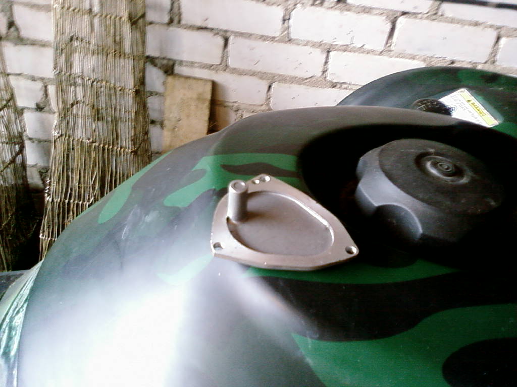

  14. Не знаю как они убрали отсечку на заднем ходе, а я убрал отсечку в карбюраторе. Для этого нужно снять декоративную панель с правого бока. Потом открутить 3 винтика с карбюратора, снять крышку и отпилить стерженек. Собрать обратно и отрегулировать газ на ручке припомощи винта и гайки. Если что см. фото
