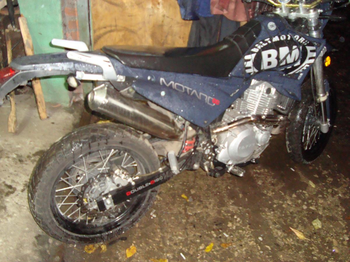

	знаю BM как заготовка для тюнинга мотор сам по себе вяло реагирует на газ даже на нетралке , медленно набирает и так же медленно сбрасывает у меня такое чувство что можно разозлить стоит карб mikuni -мне кажется в нём всё дело попробую поискать что-то другое хотябы взять у кого нибудь померять , посмотреть что получится... в целом машинка приятно удивила расчитывал что будет хуже особенно нравится тяга на низах. 4000 пробега ничего не сломалось и НИЧЕГО НЕ ОТКРУТИЛОСЬ один каз подтянул цепь. технику особо не жалею! а максималка у него мне кажеся даже слишком(однажды с небольшой горки спидометр показал 140 кмч) для такой техники это много! Так что возник вопрос ребята подскажите размерность малой звезды и от чего подходит ?

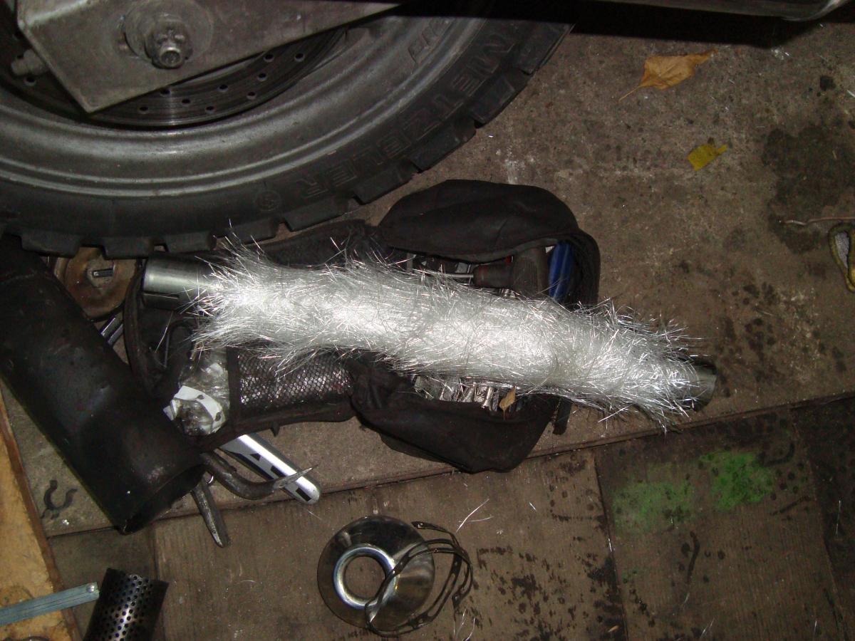

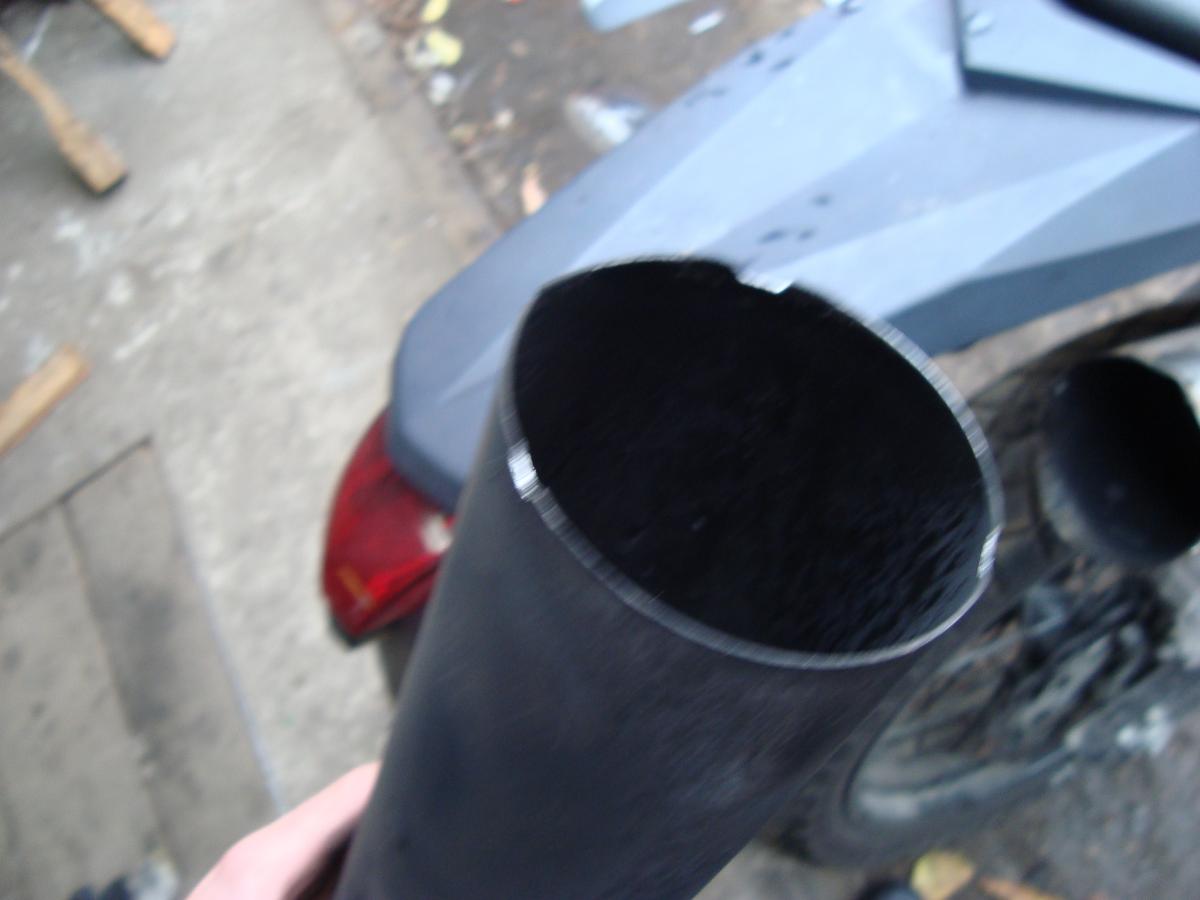

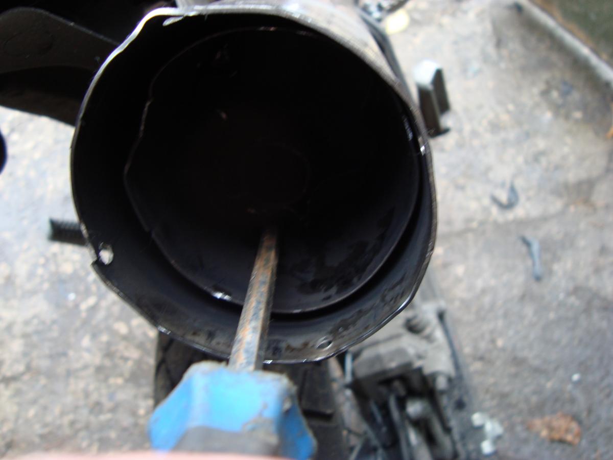

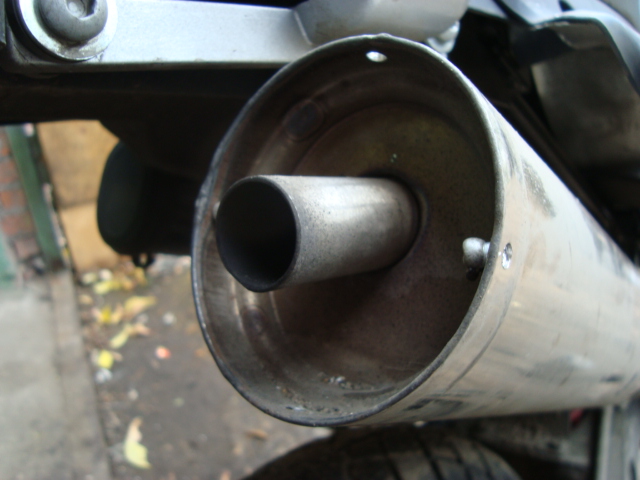

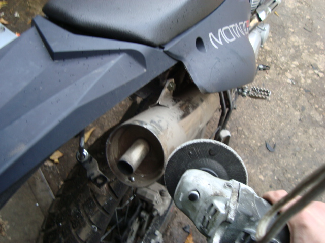

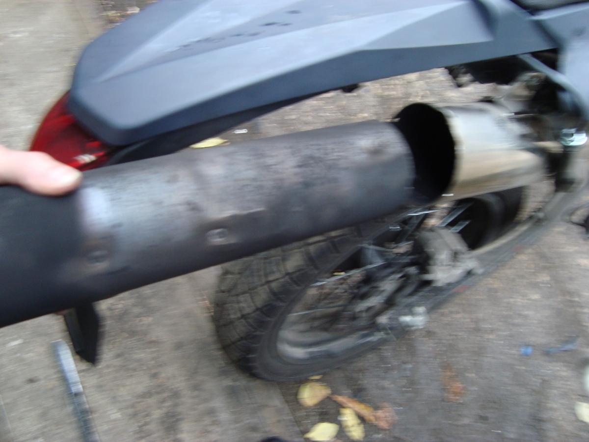

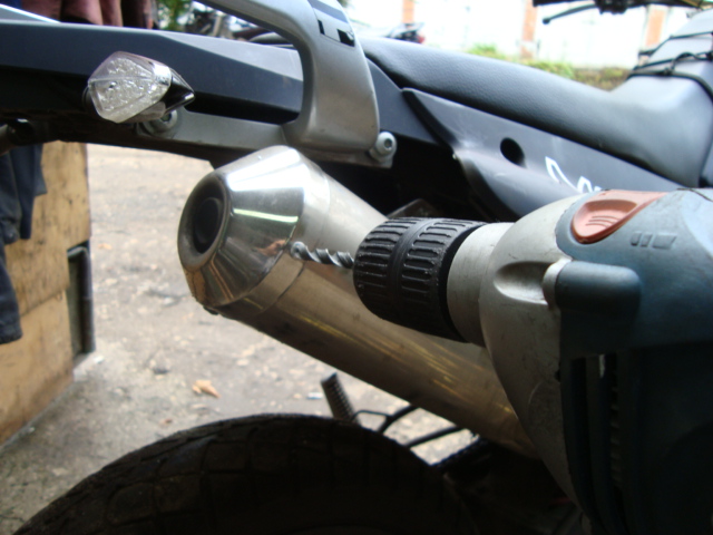

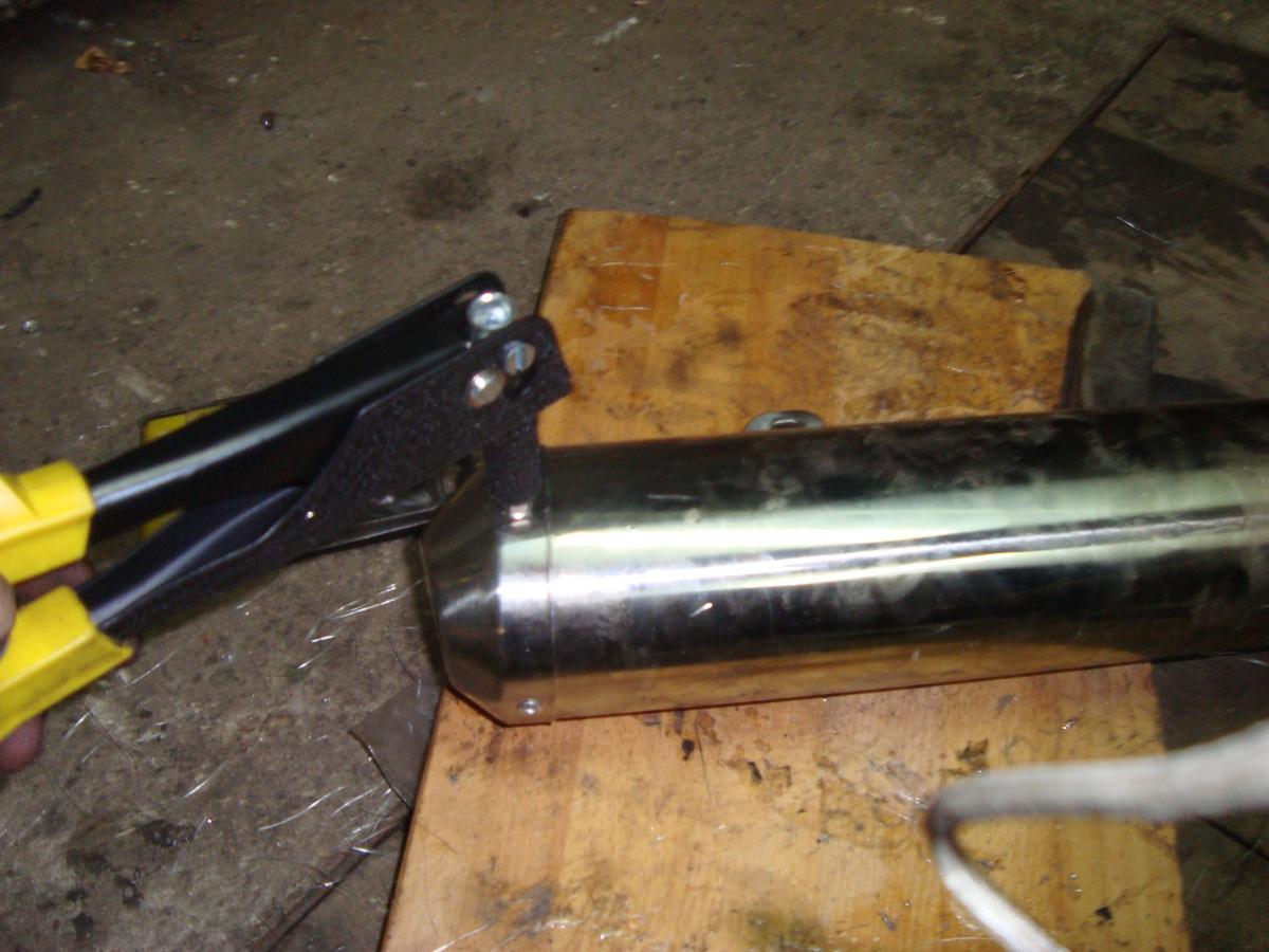

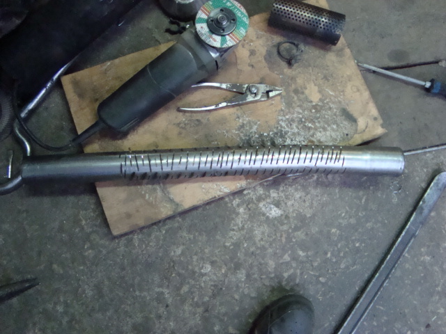

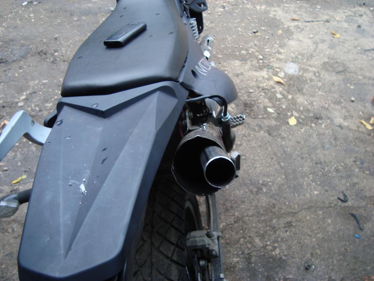

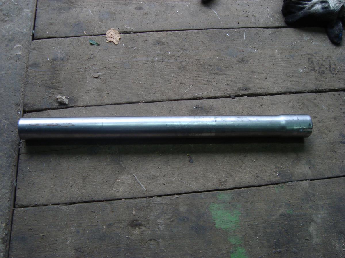

	как и обещал . отчёт о проделанной работе всё на фото . основная сложность была с вытаскиванием кишок пришлось долго бить и раскачивать как больной зуб держался на 3х точках . купил на южке переходную трубу глушителя(ЗА 400 РУБЛЕЙ!!!!!!)-внутренний D 44мм подошла идеально отпилил лишнее, сделал перфорацию ,обернул стеклотканью(что было под рукой в идеале надо было что -то другое забыл как называется) поставил ,подогнул по месту . и приклепал крышку и всЁ! завёл ! звук заметно улучшился но прибавки к тяге не наблюдаетя! или есть но учень маленькая !
	а 1я у него короткая сам мотор как-то вяло реагирует на резкое открытие газа сегодня переставил иглу на самую богатую смесь чуть чуть помогло завтра глушитель буду портить .потом отпишусь.
