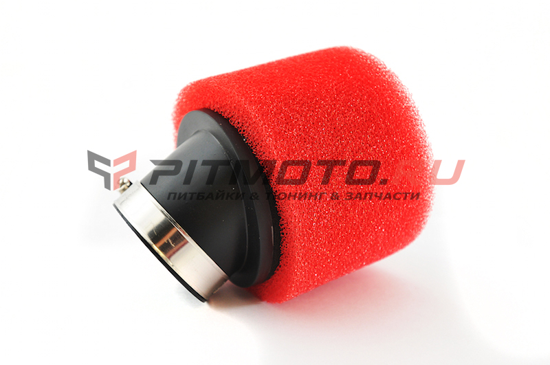

К сожалению, нет. Я продал тэтриса еще весной. Фотки не делал при изготовлении. Но примерно нарисовал как я это делал: Фильтр брал такой и сам клеил из поролона чехол на него. Примерно так расположилась конструкция у меня. Можно взять готовый вариант с чехлом примерно как этот, только без изгиба.

И еще, для дополнительного уточнения: сам нулевик- это всего лишь каркас. Главным фильтрующим элементом является его поролоновый толстый чехол. Так что не думайте, что я сошел с ума считая, что простой нулевик без чехла лучше родного фильтра.

Объясняю. Доказано мной, в результате эксплуатации в 3,5 года. Из них первые год-полтора(уже не помню точно) я ездил с родной конструкцией фильтра. Снимал фильтр для обдувки после пыльных поездок и всегда в патрубке-"воронке" был пыльный налет. И это после фильтра пространство! Я уже и поролончик наклеивал для уплотнения и еще как-то уплотнял. Но все одно- пыльный налет во впускном резиновом патрубке. Так кольца на поршне и кончились за этот период. Поменял колечки с поршнем и пальцем( такой комплект был на 200 рублей дороже, чем только кольца) и так совпало, что порвался примерно в тоже время патрубок этот резиновый. Вот и недолго думая я решил заколхозить такую систему фильтрации из нулевика. Но на тот момент нулевики продавались без поролонового чехла дополнительной очистки. И я, взяв мебельный поролон толщиной 2 см, склеил такой чехол сам, т.к. знал, что просто нулевик будет пропускать мелкие частицы пыли. Чехол я переодически снимал и мыл от пыли/грязи. Один раз решил пропитать пропиткой для поролоновых мото фильтров- за пару-тройку дней чехольчик забился грязью и недавал дышать мотору. Снял, отмыл с фэйри и с тех пор больше не пропитывал. Так и проездил остальные 2-2,5 года не меняя колец. Масло не жрал и компрессия в норме была. Перед продажей что-то застучало в движке, приблизительно в нижней части, причем при движении только. Решили разбирать мотор. Думали, что подшипник какой или шестерня. Ничего не нашли. Посмотрели кольца и цилиндр- все в норме. Притер клапана и собрали. Когда все до кучи собрали и стали одевать приводную цепь, я спалил, что в одном звене боковинка не держалась на заклепке. Она то и стучала по мотру чуть-чуть. Цепь была новая, просто метал попался сырой. Заменили- и стук изчез))) Затем я продал мотик с чистой совестью! По второму вопросу- да, надо чтобы нулевик был в старом фильтр-боксе. Так на него не попадает грязь и влага из под колес. Поэтому необходимо, чтобы вход в фильтр-бокс нового патрубка был по-возможности "герметичным". Родной фильтр, а так же его пластиковые сеточки и вставная перегородка удаляются. Внутри бокса только аккумулятор и нулевик на новом патрубке остаются.

Просто возьми набор патрубков охлаждения от Газели, выбери из них с подходящим изгибом и длиной, а так же диаметром отверстия, чтобы на карб внатяг насаживался. Патрубок я вставлял в резиновую "воронку", она у меня лопнула в том месте, где насаживалась на карб и я ее обрезал, чтобы в получившееся отверстие внатяг втиснулся патрубок Газели и туда меньше срани залетало. Если у тебя лопнуло иначе, то можно в отверстие фильтр-бокса, куда зажималась эта "воронка" болтами и рамкой, притянуть кусок плотной резины, в нем проделать круглое отверстие под все тот-же патрубок Газели и вставить. Ну а чтобы натянуть нулевик с другого конца патрубка- нужно взять кусок тонкой канализационной трубы подходящего диаметра и вставить одну часть в патрубок, на другую натянуть резинку нулевика, плюс хомуты. Нулевик бери с поролоновым чехлом, чтобы лучше пыль сдерживал. Смазка для фильтра- по желанию, я не использовал ее. Но доказано, что такая очистка воздуха лучше родного фильтра и продлевает срок службы двигателя, т.к. меньше пыли сосет из всяких щелей.
