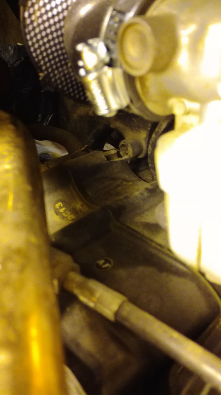

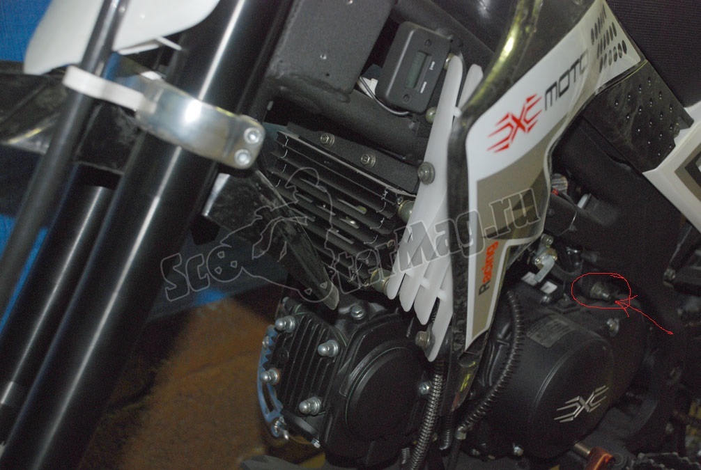

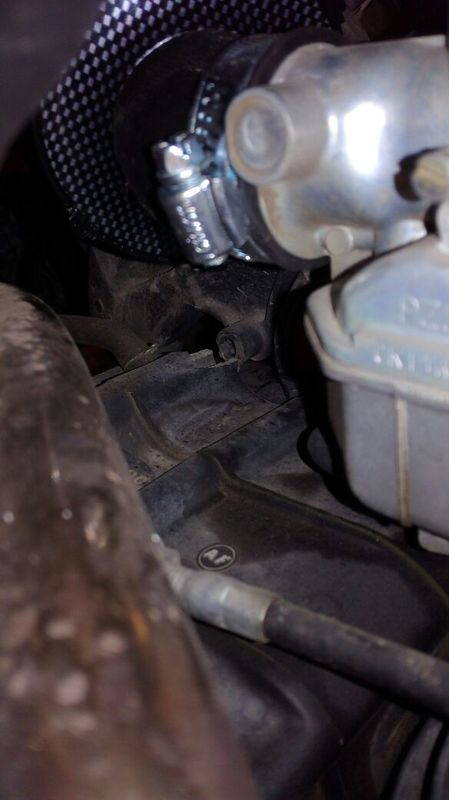

Где на фото приведённый болт? По фоткам непонятно ничего.
Надо делать.. Этот болт частенько ломает (сам болт), на нем нагрузка большая. А  без него рисково , может остальное обломать.. Китайский картер не факт, что завариться..возможно гореть начнет.. китайцы любят для удешевления всякого гомна намешать в сплав, что пруток даж не подобрать
Вот 2 фотки, с одной стороны правда, где этот болт. С другой стороны он под рычагом сцепы из картера который торчит, там не видать на фото в интернетах.
Посмотрю есть ли возможность просверлить отверстие рядом в том же креплении, чтобы болт без напряга влез, может на оставшейся части в картере будет висеть нормально.
PS Посмотрел, а сверлить то в креплении негде. По закону подлости двигло смещено туда где сверлить в креплении уже особо негде, то есть по хорошему еще и это крепление на раме переваривать.
