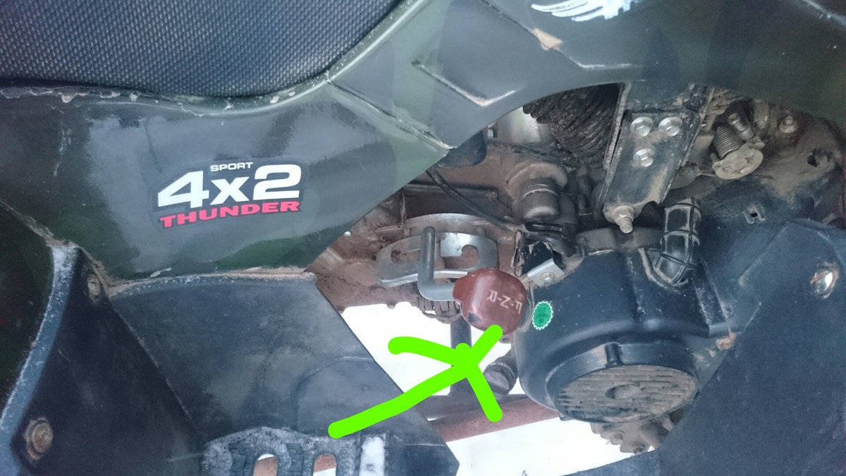

suslik178 Опубликовано 24 февраля, 2018 Жалоба Опубликовано 24 февраля, 2018 Вопрос к знатокам. Продал квадрик ....(велс тундер 150 сваратором ) в рабочем состоянии ,,, новые хозяева погоняли на нем вечерок...и на ночь поставили .. Утром рычаг не поставить было на нейтраль .. потом..после прогрева ...коробка начала переключатся .. но ехать он отказался ... индикаторы передач .то горят то гаснут .. то после перегазовки с щелчком трогается , к сегодняшнему вечеру он и трогаться перетсал.... До и в день продажи и вечером все работало в идеале.. покупатель вынес мне весь мозг....типа я продал сломанный .. Кто что скажет по этому поводу ...может было у кого и почему это произошло и как с этим бороться..?? Пробег 1300 км. 2 года отроду. Цитата
moto-hit Опубликовано 24 февраля, 2018 Жалоба Опубликовано 24 февраля, 2018 посмотрите от рычага переключения передач - тяга - пластина переключения. Скорее всего выкрутился болт центральный и тяга не переключает...либо регулировать длину тяги. Ломаться там нечему! Цитата
suslik178 Опубликовано 24 февраля, 2018 Автор Жалоба Опубликовано 24 февраля, 2018 1 минуту назад, moto-hit сказал: посмотрите от рычага переключения передач - тяга - пластина переключения. Скорее всего выкрутился болт центральный и тяга не переключает...либо регулировать длину тяги. Ломаться там нечему! а как так... все работало ...а тут за вечер убили ,что ли получается ?? Цитата
suslik178 Опубликовано 24 февраля, 2018 Автор Жалоба Опубликовано 24 февраля, 2018 Только что, suslik178 сказал: а как так... все работало ...а тут за вечер убили ,что ли получается ?? разбирать не чего не надо? все делается снаружи ? Цитата
moto-hit Опубликовано 24 февраля, 2018 Жалоба Опубликовано 24 февраля, 2018 не надо ничего разбирать! все снаружи! Цитата

suslik178 Опубликовано 25 февраля, 2018 Автор Жалоба Опубликовано 25 февраля, 2018 21 час назад, moto-hit сказал: посмотрите от рычага переключения передач - тяга - пластина переключения. Скорее всего выкрутился болт центральный и тяга не переключает...либо регулировать длину тяги. Ломаться там нечему! Нет там ни каких тяг,, там рычаг переключения прямо из коробки выходит,, три положения,, Вперёд, нейтраль и назад.. На холодную его даже не пошевелить, на прогретом все хорошо переключается,, но не едет,, индикаторы положения рычага,, то горят, то не горят Цитата
