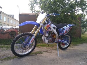

Приветствую Всех! Недавно приобретён Дакар 2014г.  Уже был установлен Бигбор 300, карбюратор FCR 37, полностью новый выпуск с резонатором, воздушный фильтр твин аир.Шины -пирелли скорпион.Заменено масло в  вилке на мотюль W5. Портинг головы. Бензин 98. Наработка 80 м.ч. Все не нужные ( для меня) детали сняты.
Очень жаль, что нет возможности сравнить со стоковым Дакаром..а с ямахой YZ250F сравнивать не корректно.
Динамика устраивает- с места подрывает хорошо,  на второй поднимает колесо с газа, хорошая "середина", "верха" не впечатлили.
Мною заменена звезда т48 на афам т50 ( алюминевая) и цепь DID DZ2 (116звеньев)

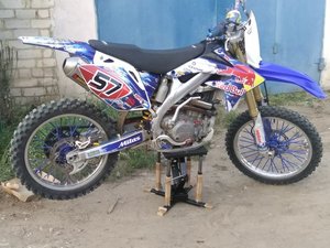

Зимой:
Пот замену подшипники рулевой колонки Buy Products Online from China Wholesalers at Aliexpress.com
Перебрал прогрессию- под замену только подшипник амортизатора нижний.
Сальники вилки https://ru.aliexpress.com/item/48MM-Front-WP-Shock-Absorber-Fork-Dust-Oil-Seal-For-KTM-SX-125-144-150-200/32738466527.html?spm=a2g0s.9042311.0.0.165133edLMxBci
Патрубок воздушного фильтра. Кстати патрубок на 52мм а FCR 37 на 55мм.
Заменен цилиндр тормозной https://ru.aliexpress.com/item/Motorcycle-Rear-Brake-Master-Cylinder-Pump-For-Hon-da-CRF450R-02-03-04-16-CRF250X-2004/32701414124.html?spm=a2g0s.9042311.0.0.274233edj5QaV4
качество-так себе....дорабатывал. продавец вернул 50% стоимости.
Рычаг с курком ГП- всё гуд! https://ru.aliexpress.com/item/HONDA-CRF-250R-250X-450F-450X-CRF250R-CRF250X/32846439493.html?spm=a2g0s.9042311.0.0.165133edpYx2Ri
