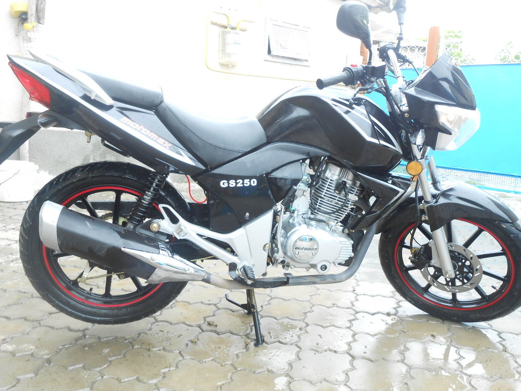

Ну, видимо, при сборке адекватного спидометра под рукой не оказалось. А может это шутка китайского конструктора. Но, вполне может оказаться, што если когда-нибудь сделают прямой спуск с Эвереста, то при снятой цепи (штоб не путалась под ногами) на нейтралке он и до двухсот разгонится. Если рама не треснет.
А, если серьёзно, то не надо на новом необкатанном китайском моте ездить 90. После двух-трех смен масла и 2000 пройденных км поиграй со звёздами и сделай ГПЧ в районе 2,6 - 2,65. Тогда нормой будет скорость 105-110 на немаксимальных оборотах.
Да, и обтекатель вперёд поставь.
