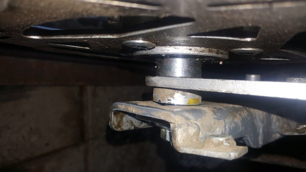

Alex762008 Опубликовано 28 февраля, 2019 Жалоба Опубликовано 28 февраля, 2019 Вобщем пока не сезон решил я немного смазать всякие подшипники/сальники и поменять резину на более зубастую. Начал с заднего маятника. Снял колесо и обнаружил порванный сальник, подшипники оказались также под замену. Хотя смазка в них была. В дальнейшем есть идея врезать в ось маятника пресс-маслёнку, чтоб каждый раз не снимать вилку для смазки игольчатых подшипников. Буду делать с фотографиями, может кому пригодиться 1 Цитата

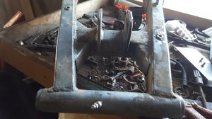

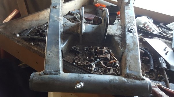

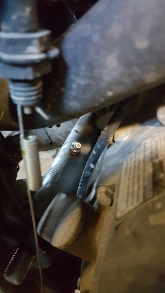

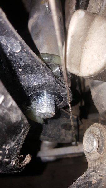

Alex762008 Опубликовано 2 марта, 2019 Автор Жалоба Опубликовано 2 марта, 2019 (изменено) Врезал в задний маятник пресс-масленку. Теперь не придется снимать маятник чтоб подшипники помазать https://m.vk.com/wall-74202972_26696#reply26810 Изменено 3 марта, 2019 пользователем Alex762008 Цитата

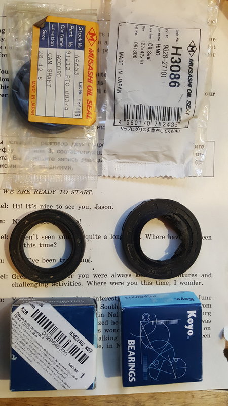

Alex762008 Опубликовано 6 марта, 2019 Автор Жалоба Опубликовано 6 марта, 2019 Пришли сальники и подшипники для заднего колеса Цитата

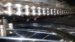

Alex762008 Опубликовано 8 марта, 2019 Автор Жалоба Опубликовано 8 марта, 2019 (изменено) Вобщем собрал колесо на 130 резине и поставил сальниковые цепь. Появилась проблема, цепь терлась о колесо. Земерил положение колеса от обода до маятника и оказалось, что колесо стоит не совсем по центру, о точнее на 11-12 мм ближе к стороне с цепью. Не помню где читал, что человек уже сталкивался с этой проблемой. Снял крепление суппорта и врезал с него эти 10мм, примерно. То что отрезал переставил перед втулкой со стороны цепи и ещё шайбу. Теперь от цепи колесо отстоит на некотором расстоянии и от маятника с обоих сторон по 70мм примерно до обода. От оси маятника расстояния тоже почти одинаковые. Теперь надо правильно выставить колесо по отношению к переднему и на обкатку. Посмотрим, как будет без рук ехаться и 8 на каком пятачке Изменено 8 марта, 2019 пользователем Alex762008 Цитата
Роман Боровск Опубликовано 8 марта, 2019 Жалоба Опубликовано 8 марта, 2019 Посмотри теперь соосность ведущей и ведомой звёзды... Не спроста китайцы сдвинули... Цитата
Alex762008 Опубликовано 8 марта, 2019 Автор Жалоба Опубликовано 8 марта, 2019 Только что, Роман Боровск сказал: Посмотри теперь соосность ведущей и ведомой звёзды... Не спроста китайцы сдвинули... собственно с этого я и начал. Изначально цепь и шла с перекосом. Теперь всё гуд Цитата

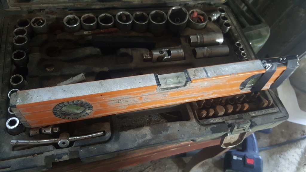

Alex762008 Опубликовано 8 марта, 2019 Автор Жалоба Опубликовано 8 марта, 2019 С помощью нехитрого приспособления, принцип которого увидел по ссылке выставил практически одинаковые величины, совсем точно не вышло из-за цепи опять же. Получилось слева 11 см, справа 12см. Посмотрим на ходу. 2 Цитата
