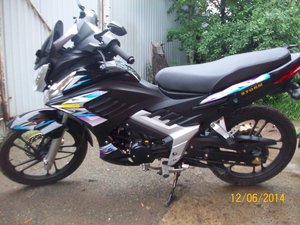

алексей1113 Опубликовано 8 апреля, 2019 Жалоба Опубликовано 8 апреля, 2019 привет всем! подскажите, купил мопед индиго шторм на двигателе стоит маркировка 1p39fma, на самом деле он 125 куб. мне нужна запчасть как мне обозначить двигатель какой он? Цитата
путник1 Опубликовано 8 апреля, 2019 Жалоба Опубликовано 8 апреля, 2019 48 минут назад, алексей1113 сказал: привет всем! привет, коллега, у меня такая же мопедка, только на маленьких колесах моторчик тоже 125, что сломалось? Цитата
алексей1113 Опубликовано 8 апреля, 2019 Автор Жалоба Опубликовано 8 апреля, 2019 я его купил уже с дефектом, бошка сломаны шпильки и судя по всему кривая Цитата

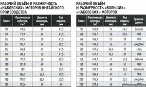

путник1 Опубликовано 8 апреля, 2019 Жалоба Опубликовано 8 апреля, 2019 если головка снята, замерь диаметр цилиндра, маркировка 1р39 это для пятидесяти кубового мотора, где 39 - диаметр цилиндра, возможно замер твоего цилиндра и будет маркировкой нашего мотора Цитата
алексей1113 Опубликовано 8 апреля, 2019 Автор Жалоба Опубликовано 8 апреля, 2019 у тебя на движке какая маркировка? Цитата
алексей1113 Опубликовано 8 апреля, 2019 Автор Жалоба Опубликовано 8 апреля, 2019 я читаю у многих у кого такая маркировка а на самом деле двигатель 125 куб. для чего такая маркировка? Цитата
путник1 Опубликовано 8 апреля, 2019 Жалоба Опубликовано 8 апреля, 2019 на моем тоже маркировка 1р39, если правильно понял делают это китайские товарищи для уменьшения всяких сборов и пошлин, хоть это и четвертый мой китаец, я не особо силен в этих вопросах, сам долго искал информацию по этому моторчику, может кто из более грамотных парней подтянутся и разьяснят ситуацию Цитата
путник1 Опубликовано 8 апреля, 2019 Жалоба Опубликовано 8 апреля, 2019 вот нашел таблицу по " кабовским" моторам Цитата
