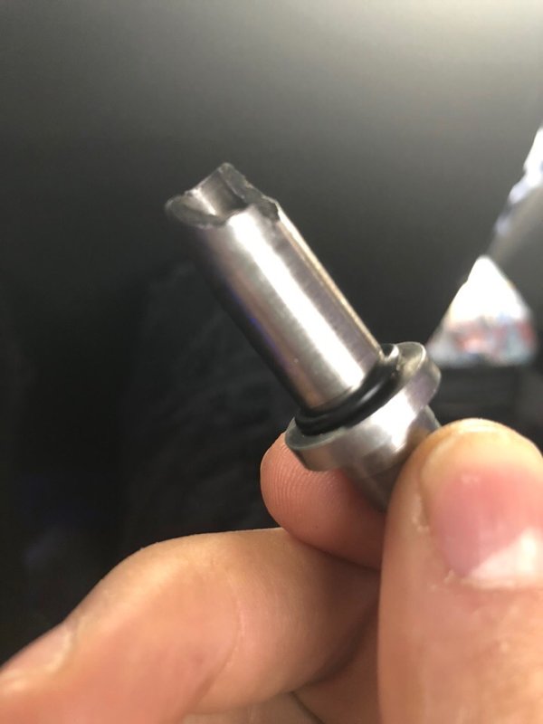

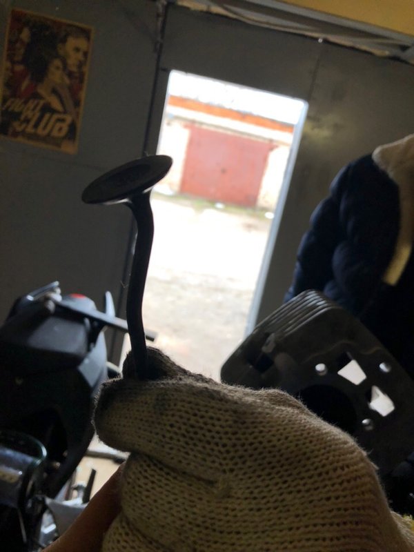

Проблема в данном мото было то что погнуло клапана(фото ниже).
Всё разобрал начал смотреть, также обломило направляющие клапана(фото ниже) от этого пришлось менять всю голову в сборе, не беда купил.
