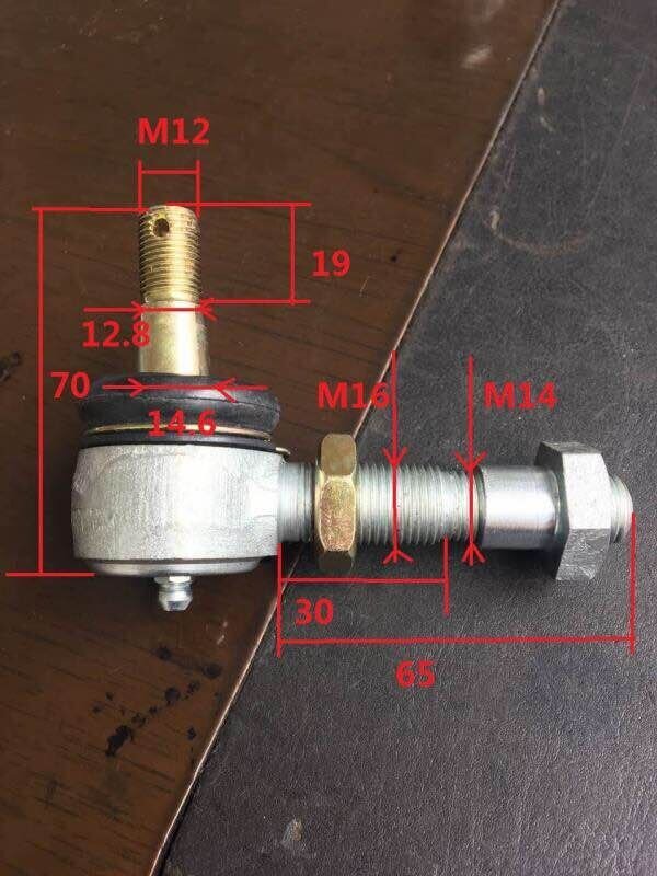

Доброго времени суток!
Столкнулся с проблемой: в магазинах нет данной шаровой. Заказывать с алика получается накладно из за доставки (доставка стоит дороже шаровой)
Начал искать аналог от машин, но в каждом магазине автозапчастей когда спрашивают от какой машины шаровая и слышат в ответ что это от квадроцикла шлют лесом!
Кто сталкивался с такой шаровой помогите пожалуйста подобрать ее. Все размеры на фото.
35 минут назад, Ropsten сказал:
Больше похоже на наконечник рулевой тяги.
Рулевой наконечник. Очень похож на классический, или 2110.
Если память не изменяет, есть классический наконечник, и десятый- могу его измерить.
Тут главное- конус пальца, и длина (горизонтальная часть ), чтоб схождение выставить. Резьба пальца не важна- на оду я ставил наконечники с разной резьбой, конус одинаковый.
Изменено пользователем Vitalii1980
38 минут назад, Vitalii1980 сказал:
Был бы очень признателен если подберем что то похожее, а то всю голову поломал
Очень похожую нашел от Наконечник поперечной рулевой тяги MERCEDES-BENZ (0003385110) , но размер резьбы м14 а нужно м16.
