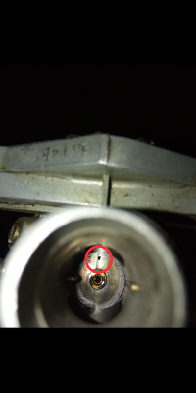

Господа,  прошу помощи. Имею в наличии два карбюратора pz19 внешне одинаковых. Позиционируются они в продаже как карбюраторы для снегоходов с кабовским 110 мотором.
К делу. Первый был куплен с техникой , и настроен, не устраивал только слегка плавающий холостой ход. Второй же новый, не отстраивается вообще. Качество исполнения не очень.
Суть вопроса отверстие в камеру разряжения над жиклером-распылителем холостого хода, которое видно на фото, на первом карбюраторе попадает на ребро кончика распылителя, а на втором, новом, вообще мимо, , т, е не по центру канала, а у его края, на распылитель не попадает.
Вопрос: так должно быть? Или отверстие должно строго попадать на носик распылителя, и может ли является причиной нестабильного холостого? (Двигатель собирал сам, подсосов нет, только если через рубашку троса слегка, в пределах нормы)

16 часов назад, Usto76rus сказал:
Этот термин не понял.
Вот до сих пор понятно, у меня на двух карбах так же, а дальше я не понял суть вопроса.

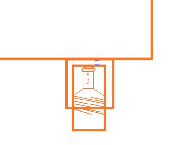

Отверстие в корпусе и канал распылителя-жиклёра не соосны, на просвет видно на первом карбе, со смещнием, на втором же друг на друга отверстия вообще не попадают, т.е в корпусе насверленно не в центр по оси распылителя. Синим цветом изобразил положение отверстия относительно "носика" распылителя
Изменено пользователем Usto76rus
1 час назад, Usto76rus сказал:
Всё понял, спасибо за рисунок.
Я так рисовать не умею, поэтому на словах объясню - отверстие имеет две ступени (уменьшающийся диаметр), жиклёр тоже (первая ступенька это переход от резьбы М5 к эмульсионной трубке, вторая это конусной носик). Жиклёр при установке должен садиться сразу на две этих ступени (на снятом жиклёре должно быть видно два блестящих пояска - посадки). Самым кончиком жиклёр не должен упираться в корпус карба, поэтому соосность не принципиальна, но конечно-же желательна (с точки зрения всей этой гидро-аэро-динамики.
46 минут назад, Саня тр-тр сказал:
Понял спасибо,  думаю поэтому хз и не отстраивается, собрал из двух один, более менее теперь.
