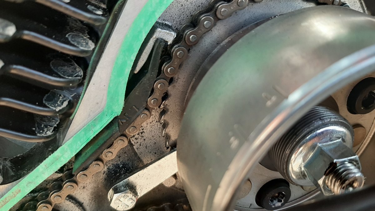

Двигатель yx150e. На обкатке еще, 8 мч пробег. Попытался сегодня завести с электростартера - крутиться, но не цепляет. Как оказалось на звезде привода коленвала загнуло все зубья и цепь просто проскальзывала. Почему это могло произойти?

Странно что он со стартером. Эти моторы любят хорошо в обратку отдавать. А поскольку металл г...но, то могла и цепь проскочить и слизать/загнуть зубцы. Тут теперь метки нужно смотреть обязательно.

Да, пинается он мама не горюй. А от чего это зависит и можно ли это устранить?
Это не устранить, особенность почти всех горизонталок. Поскольку поршень практически всегда в масле, компрессия мама не горюй) поэтому на них перестали ставить стартера. Ты не один такой.
Из вариантов, про которые слышал, ставят программируемый коммутатор с Али, с более поздним углом при заводке. Или тупо качать ногу))
Из того что сам делал, на ух160, меняли фазы на распреде, и смешали угол искры в позднюю точку, даже перекидывали цепь по зубу в разные стороны. Немного легче на холодную заводить, но не стоит оно того. Тут нужен скорее всего коммутатор.
Из опыта, пробуем медленно, без подсоса, качнуть киком раз 5. Потом пробуем завести, без подсоса. А там уже по обстановке.
