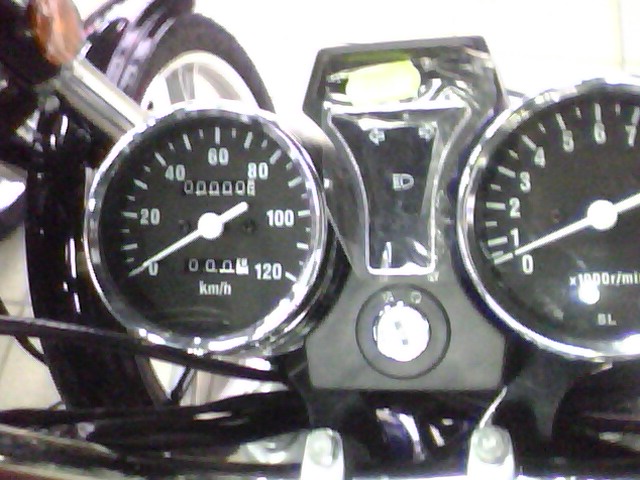

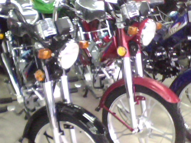

MaK Опубликовано 4 февраля, 2010 Автор Жалоба Опубликовано 4 февраля, 2010 С книжкой я лоханулся, там тоже спидометр с градации до 60. Но я не поленился, заехал по путь в магаз. Там стоят несколько моделей мопедов с розной кубатурой. Вот фотки. Я думаю, китайцы лепят все подряд. С какой шкалой были с такой и ставят. Били бы при сборки спидометры со шкалой до 200, то и этот бы поставили. А внутренности прибора сдается мне, что они одинаковые. Придется сначала про тестировать, что он показывает. Цитата

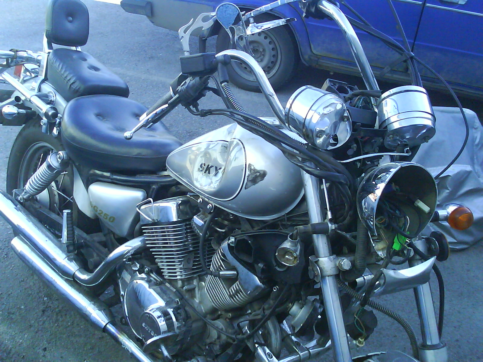

MaK Опубликовано 9 апреля, 2010 Автор Жалоба Опубликовано 9 апреля, 2010 Вчера наконец-то выехал. И как спецаком солнце скрылось, а температура упала. Градусов +5. Все прошло на отлично. После машины чувствовал себя как на ракете. Заметил одну вещь. Как по пробкам пробираюсь на холостых молотит, а как прихватишь под 80 км минут этак 10, холостых нет. Карбер что ли замерзает!?)))))))))) Цитата
GP_battery Опубликовано 9 апреля, 2010 Жалоба Опубликовано 9 апреля, 2010 Карбер что ли замерзает!?)))))))))) Возможны следующие причины: 1. Нагревается карбюратор,что положительно сказывается на насыщение смеси. От богатой смеси падают обороты. Проявляется на старых байках. 2. Чрезмерное разжижение масла. Улучшается стекание,значит увеличивается трение. ) 3. На новых "непритершихся" движка такое бывает. Норма. Цитата
MaK Опубликовано 9 апреля, 2010 Автор Жалоба Опубликовано 9 апреля, 2010 Это ничего не объясняет. Причем все наоборот. На горячую молотит а на холодную пропадают. Все прогревают двигло на холодную. Не прогреешь не поедешь. Но чтоб он успевал остыть когда летишь от светофора к светофору?! )))))))))) Я в принципе не парюсь. Но грешу на мембранный бензонасос. Мож он как то влияет? Цитата
GP_battery Опубликовано 9 апреля, 2010 Жалоба Опубликовано 9 апреля, 2010 Сталкивался с такими симптомами на трех экземплярах: японском,советском и китайском. На китайском и русском мотиках такое поведение носило случайный характер. Само собой проходило. А вот на японском с водяным охлаждением это была болезнь,о которой я расскажу. Может оказаться полезной. Температура воздуха +20. Заводишь на холодную,двигатель молотит. С прогревом обороты падают до холостого хода. Двигатель работает стабильно: газ набирает резво,сбрасывает без задержек,тяга отличная,не глохнет. Но стоит погонять двигатель на высоких оборотах больше 10 минут,то холостые пропадают,а на газ реагирует чуть менее резво. Дело было в карбюраторе. Мануал указывал на богатую смесь,хотя свеча была нормального цвета. Отстроил карбюратор.Помогло. Но стоило погонять двигатель на грани отсечки,то опять та же фигня. Как только не регулировал,не помогало. Разбирал и чистил раз 10. Потом перевел мануал по карбюраторам микуни. Причина была в уровне топлива в поплавковой камере. Понизил уровень, отрегулировал...ммм..шоколад. Цитата
MaK Опубликовано 10 апреля, 2010 Автор Жалоба Опубликовано 10 апреля, 2010 Сталкивался с такими симптомами на трех экземплярах: японском,советском и китайском. На китайском и русском мотиках такое поведение носило случайный характер. Само собой проходило. А вот на японском с водяным охлаждением это была болезнь,о которой я расскажу. Может оказаться полезной.Температура воздуха +20. Заводишь на холодную,двигатель молотит. С прогревом обороты падают до холостого хода. Двигатель работает стабильно: газ набирает резво,сбрасывает без задержек,тяга отличная,не глохнет. Но стоит погонять двигатель на высоких оборотах больше 10 минут,то холостые пропадают,а на газ реагирует чуть менее резво. Дело было в карбюраторе. Мануал указывал на богатую смесь,хотя свеча была нормального цвета. Отстроил карбюратор.Помогло. Но стоило погонять двигатель на грани отсечки,то опять та же фигня. Как только не регулировал,не помогало. Разбирал и чистил раз 10. Потом перевел мануал по карбюраторам микуни. Причина была в уровне топлива в поплавковой камере. Понизил уровень, отрегулировал...ммм..шоколад. При таких симптомах я то же бы полез в карбер. А если при теплой погоде работать будет устойчиво то в карбер лезть рано. Цитата

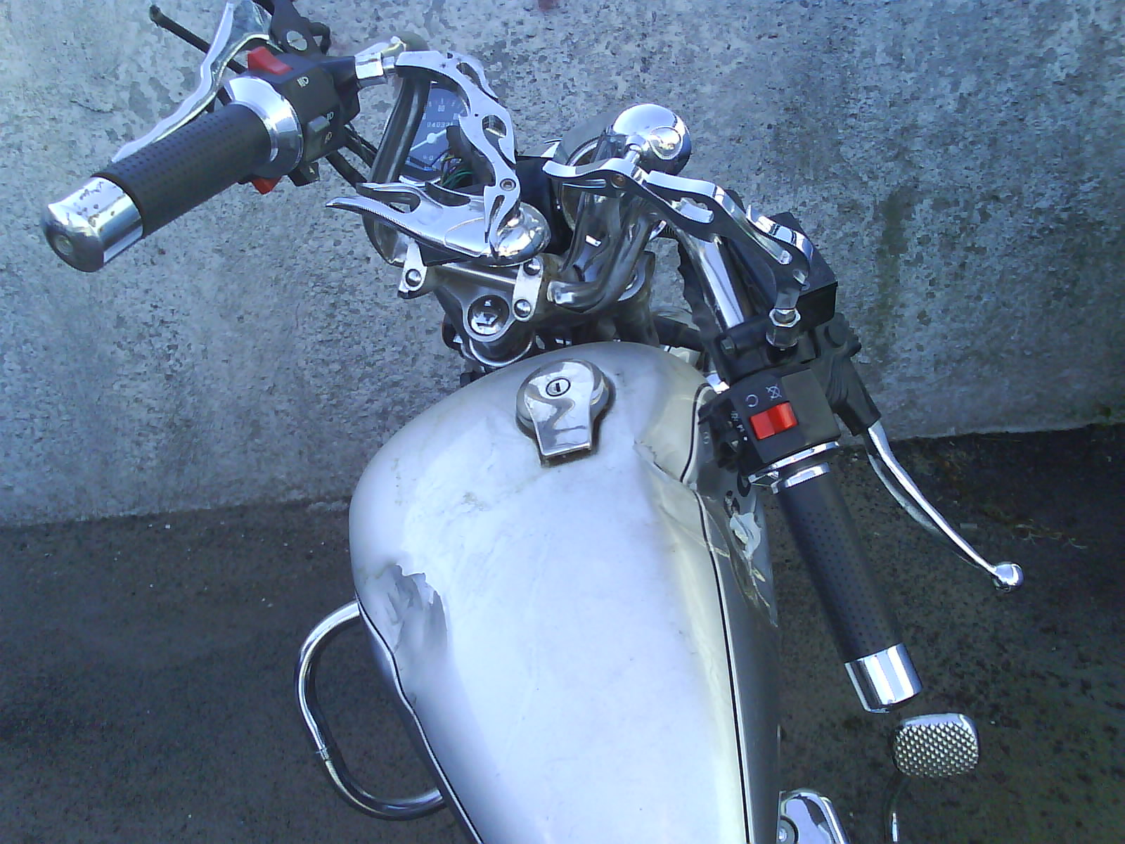

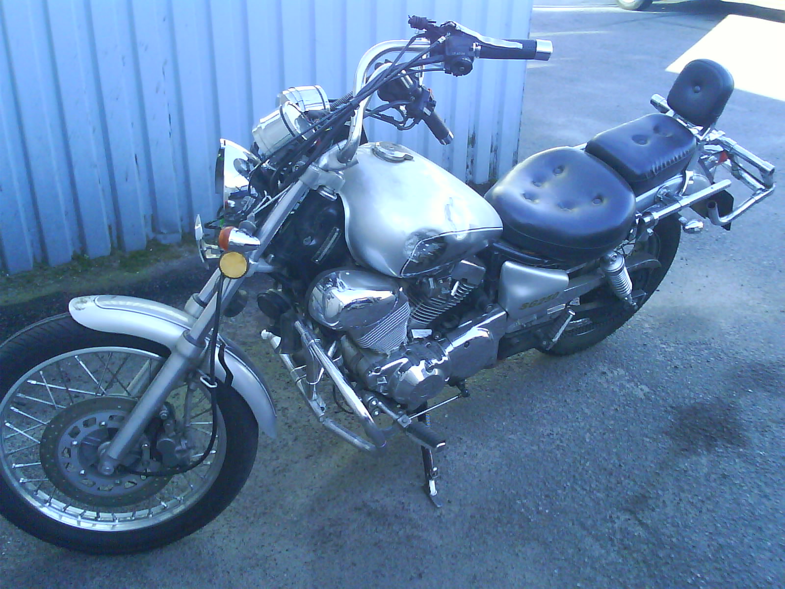

MaK Опубликовано 13 сентября, 2010 Автор Жалоба Опубликовано 13 сентября, 2010 жестко.. сам то цел? Так кожу содрал да джинсу порвал. Отделался легким испугом. Обидно, что тому придурку в кого врезался ни вмятенки, ни царапинки. Мот на бок лег и заехал под задний бампер. А я сам головой в его дверь. Благо в шлеме был. А ведь хотел снять его за полчаса до ДТП. Цитата
AndyFree Опубликовано 13 сентября, 2010 Жалоба Опубликовано 13 сентября, 2010 MaK привет, как же тебя угораздило так попасть? Дуги как сработали самодельные? Ну впринципе не все так уж плохо восстановить можно. Там самое что пострадало это руль, бак, и фара. Остальное по мелочевке? Цитата
Blazer_rus Опубликовано 14 сентября, 2010 Жалоба Опубликовано 14 сентября, 2010 Где и как это случилось? Место, время, участники, обстоятельства. Цитата
