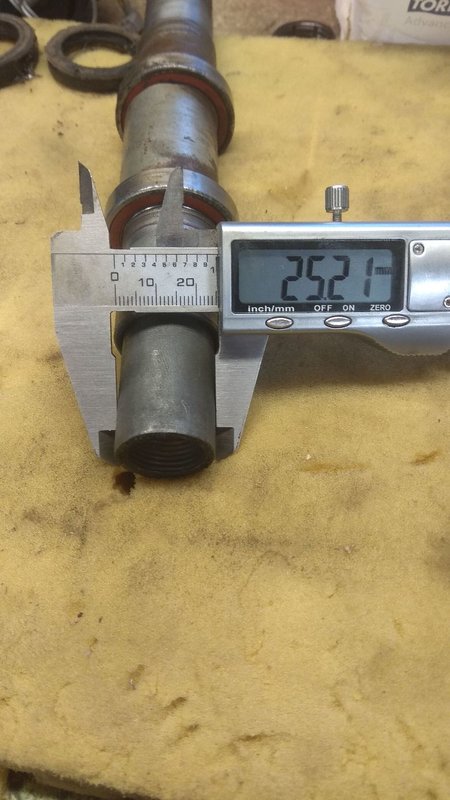

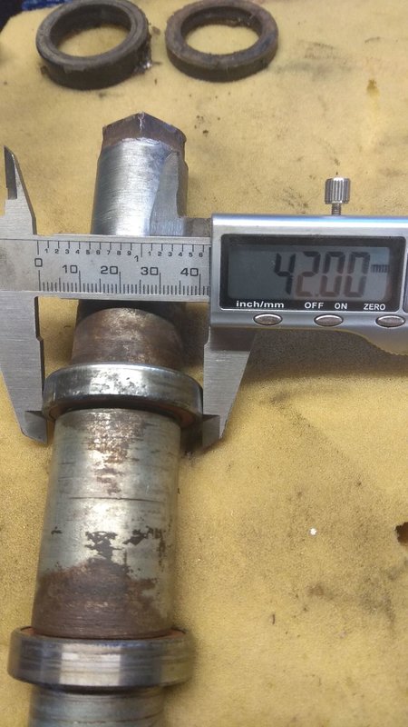

Всем авэ!!! Подскажите кто в курсе, от чего подойдёт переднее колесо на этот аппарат. Вроде как 21 размер. Но, ось вытащил а там она ни как не 15 а больше напорядок,Сын влетел в яму, обод был алюминиевый. Будет ли разница в материале колеса.

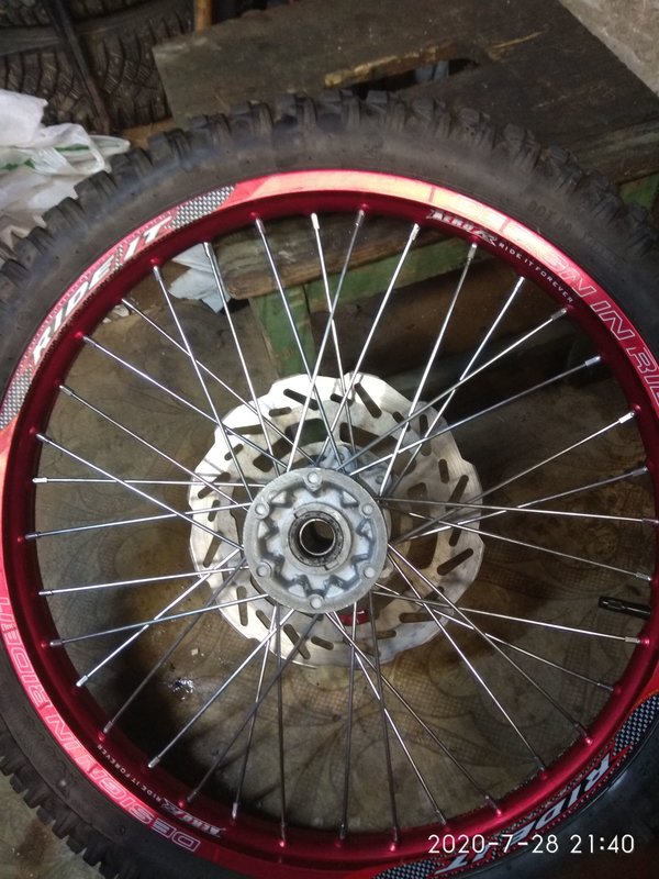

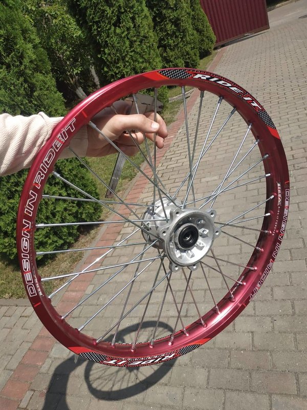

Короче отвечу сам себе, ну или кому пригодится. Купили колесо 21*1.60 алюминиевое модное, под 15 ось https://mototehnika-bryansk.ru/item.php?id=3622

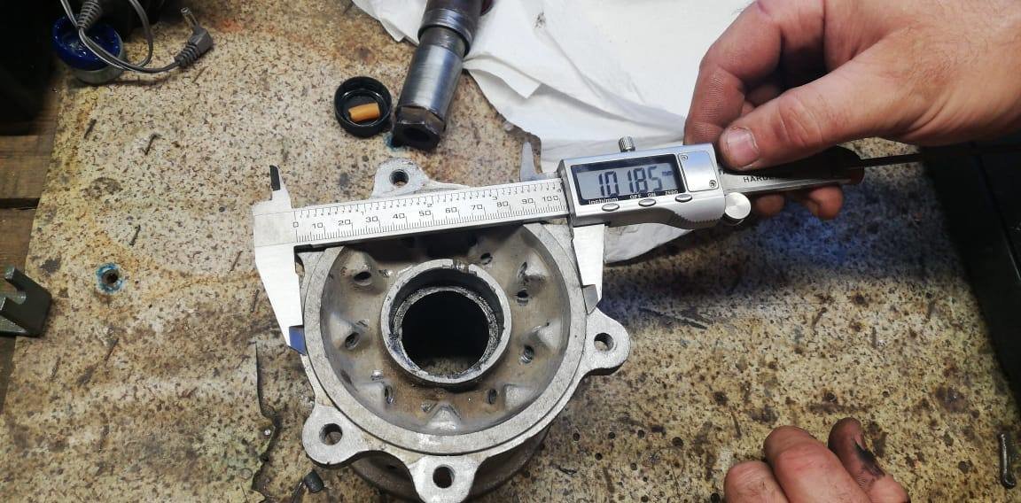

Выпресовал подшипники,также вытащил распорную втулку, запрессовал старые подшипники и распорную втулку засунул внутрь, только уже под 25ю ось. И старые сальники. Всё подошло, если руки прямые. Так что если у кого-то хана колесу или будет хана, то смело берёте обод в сборе под 15 ось и переставляете подшипники с сальниками. А ещё чуть не забыл, резьбу меняем на 8 под тормозной диск.
