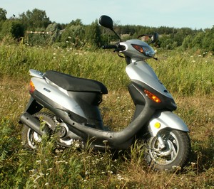

Тюнинг скутера BM Joy 50
Возможен ли тюнинг скутера BM Joy 50, если да по пожалуйста подскажите как и каталог запчастей. Заранее спасибо. :rolleyes:
