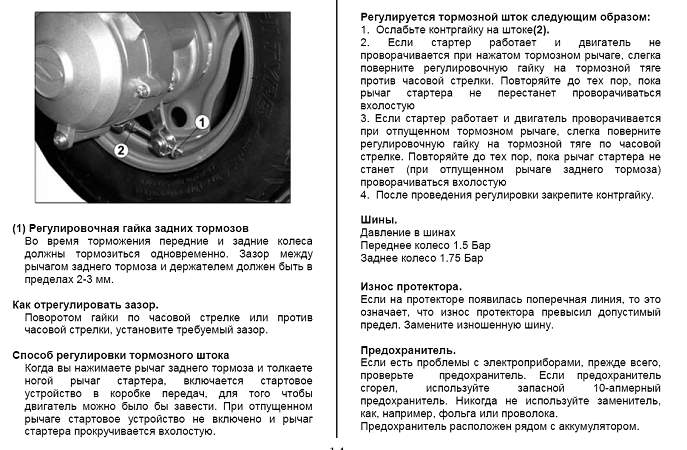

Здраствуйте, лопнула пружинка на тормозе заднего колеса BM Mint. Разобрал, поставил новую. Теперь не работает кик - стартер! Тормоз работает, колесо останавливает. До этого скутер заводился. В чем причина и как её исправить??? Подскажите. :)

Внимательно прочитайте руководство. Кик стартер связан с задним тормозом. Необходимо сделать регулировку.
