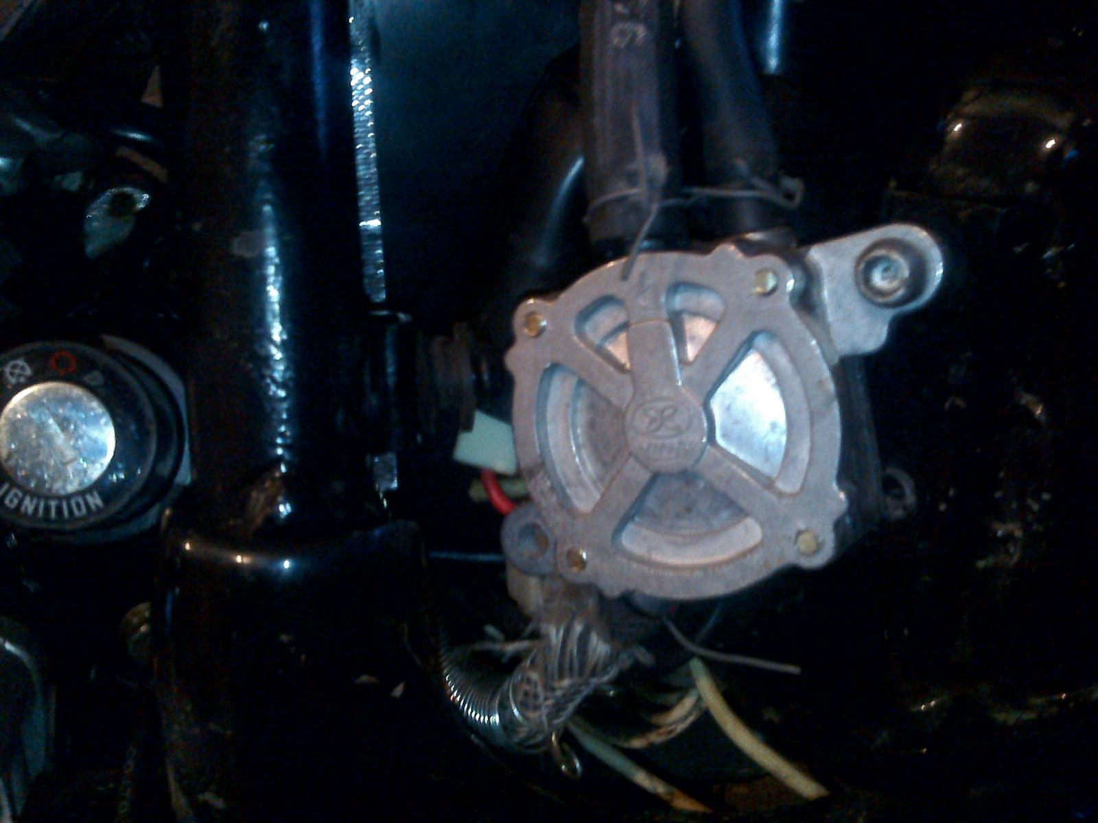

vano442008 Опубликовано 12 сентября, 2016 Жалоба Поделиться Опубликовано 12 сентября, 2016 Всё просто,покупаешь скутеринный вакуумный насос(круглый такой,с тремя сосками,у нас 850р стоит)вход выход там понятен,а на сосок со знаком бесконечности на вакуум(на впускном коллекторе отвод есть в прямоугольную коробочу на левой стороне,их там две,так в любую,я тройник врезал в трубку к этой коробочке)700км полёт нормальный-пробуйте...Пользуйтесь на здоровье) 1 Цитата Ссылка на комментарий Поделиться на другие сайты Поделиться

vano442008 Опубликовано 14 сентября, 2016 Жалоба Поделиться Опубликовано 14 сентября, 2016 Ок,на днях сделаю!Он,бензонасос,у меня от honda af56 dio,кажется... 1 Цитата Ссылка на комментарий Поделиться на другие сайты Поделиться

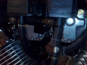

vano442008 Опубликовано 14 сентября, 2016 Жалоба Поделиться Опубликовано 14 сентября, 2016 Думаю всё ясно,два сверху:правый-с бака,левый-вакуум.Нижний в карбы.Тройник куда врезал видно на фото-не знаю что это,но написано по-англицки New City))) Цитата Ссылка на комментарий Поделиться на другие сайты Поделиться

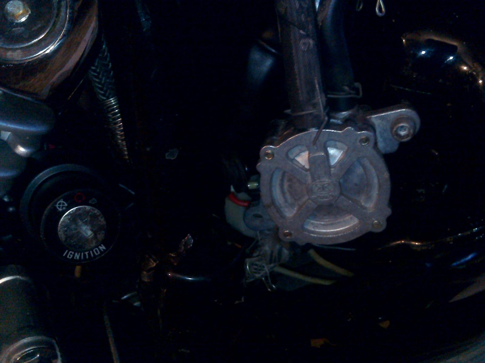

vano442008 Опубликовано 14 сентября, 2016 Жалоба Поделиться Опубликовано 14 сентября, 2016 На проволочку не смотрите -тест,потом и шланги получше куплю и проведу незаметно,соответственно хомуты хорошие поставлю)))Рад если кому пригодилось... Цитата Ссылка на комментарий Поделиться на другие сайты Поделиться

ksashka Опубликовано 16 сентября, 2016 Жалоба Поделиться Опубликовано 16 сентября, 2016 а вакуум - это куда простите? и что-то я не нашел у себя таких деталей с "нью сити"... :( Вас не затруднит сделать еще фоток? Цитата Ссылка на комментарий Поделиться на другие сайты Поделиться
vano442008 Опубликовано 17 сентября, 2016 Жалоба Поделиться Опубликовано 17 сентября, 2016 С впускных коллекторов две трубки резиновые выходят на левую сторону по ходу движения,так в одну из них тройник врезай и отвод получится на бензонасос.Разгон,скорость меня устраивает,а ты сам попробуй и решиш устраивает тебя или нет.Вернуть в первоначальный вид всегда успееш,а вакуумный насос оставиш на аварийный случай... Цитата Ссылка на комментарий Поделиться на другие сайты Поделиться
