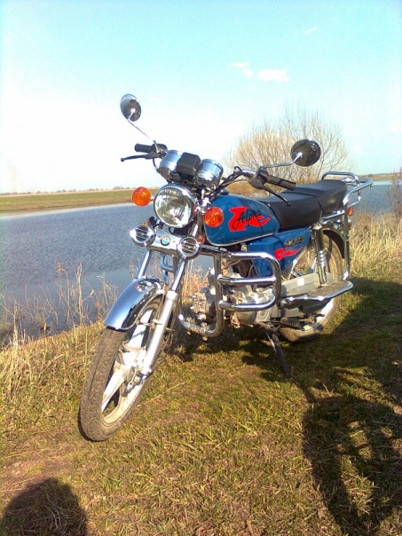

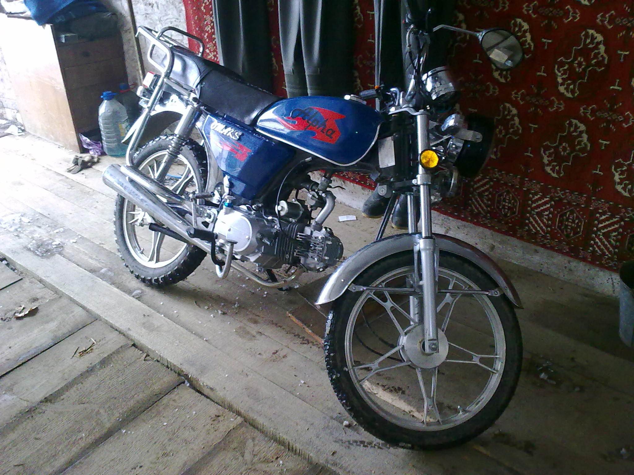

23 марта 2011 года она была куплена, обкатал и начал подгонять под себя, вначале оптика от ваз 2106, свет был переведен на постоянку, поставил новые поворотники(старые от вибрации лопнули), поставил хорошую резину(сток за 3000 км спокойной езды стерся),к концу сезона пробег приблизился к 4200 км, за это время ни каких нареканий по двигателю не было, он разгонял свои 85км/ч.

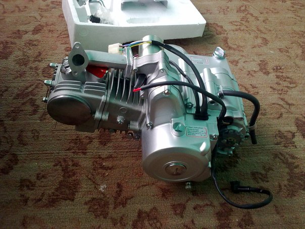

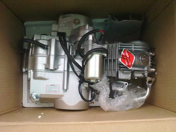

но вот приближается новый сезон и я начал подготавливать мото к езде : купил и установил двигатель 125сс, куплены и установлены проставки на амотризаторы(+6см), планирую - покупать новый карбюратор(22мм) и доработать выпуск

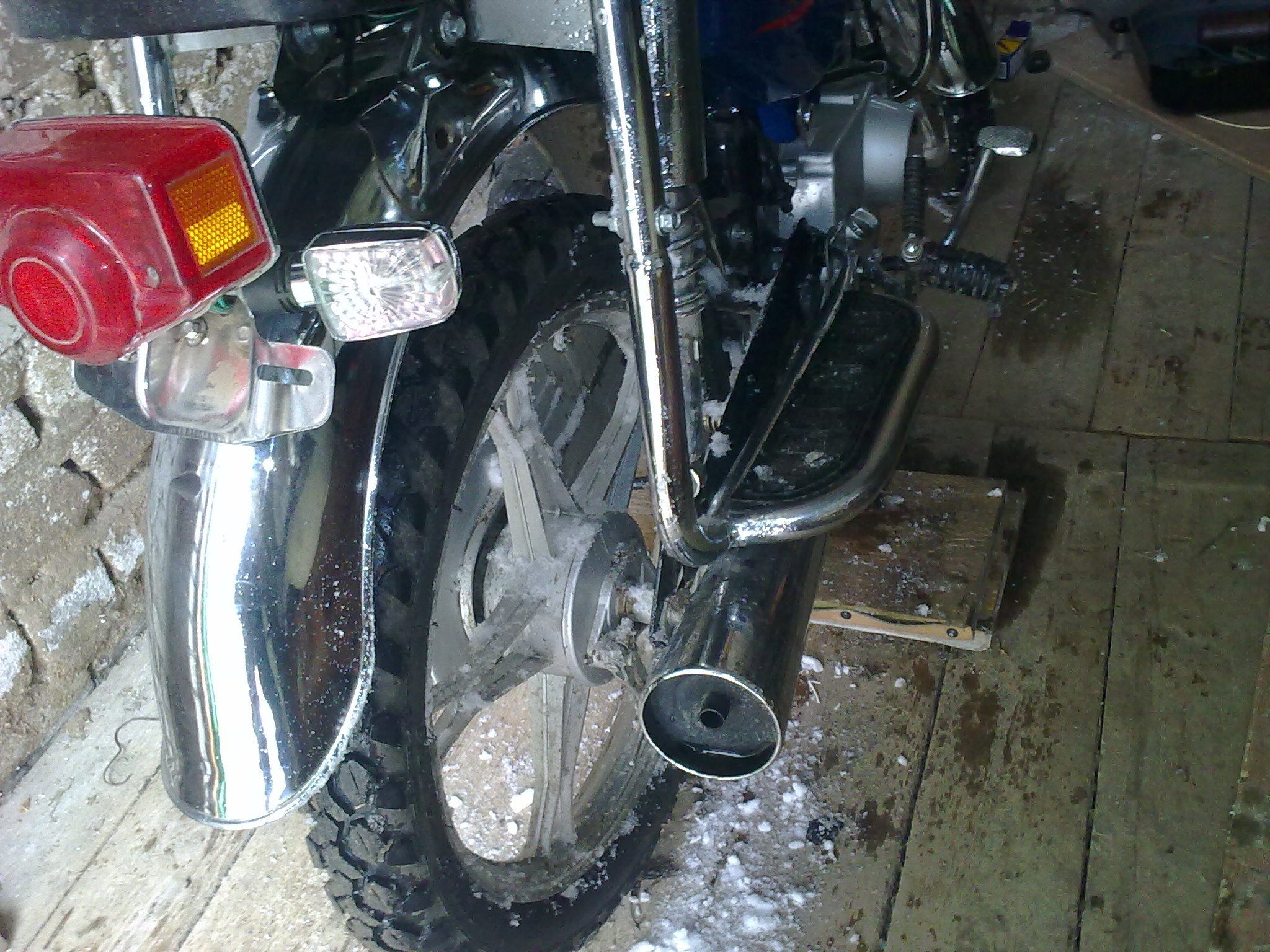

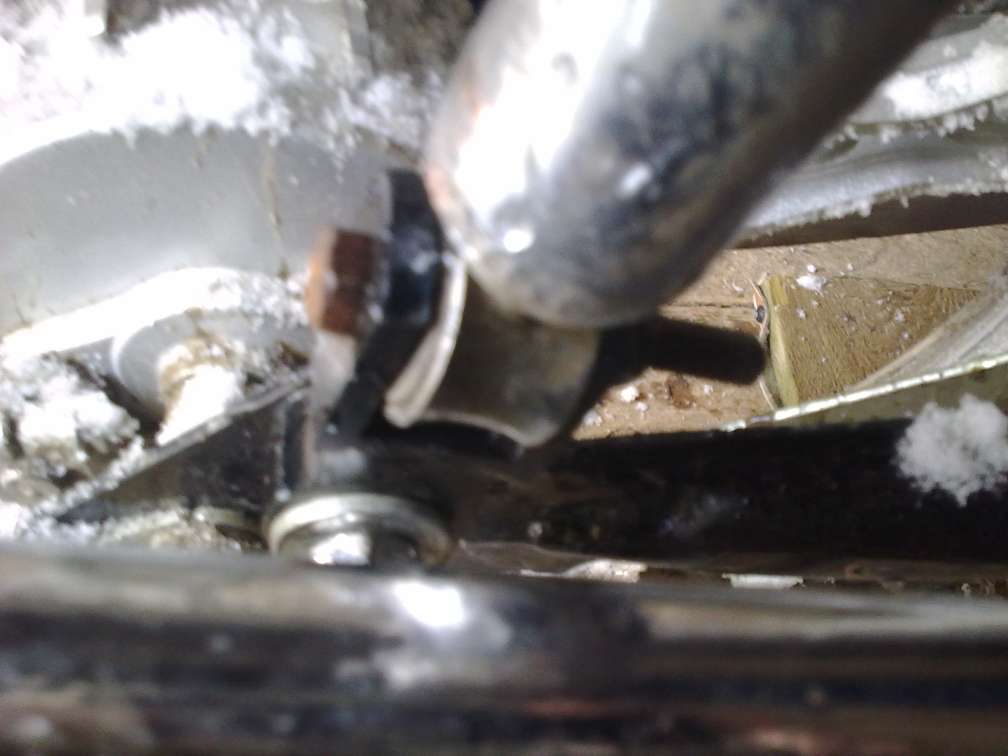

6 сантиметров??? Как? Мы сейчас с проектом стоим, так как надо поднимать зад, а через 2.5 см цепь СОТРЁТЬСЯ ОБ МАЯТНИК. Поделителсь секретом, как вы втолкнули туда 6 см:)

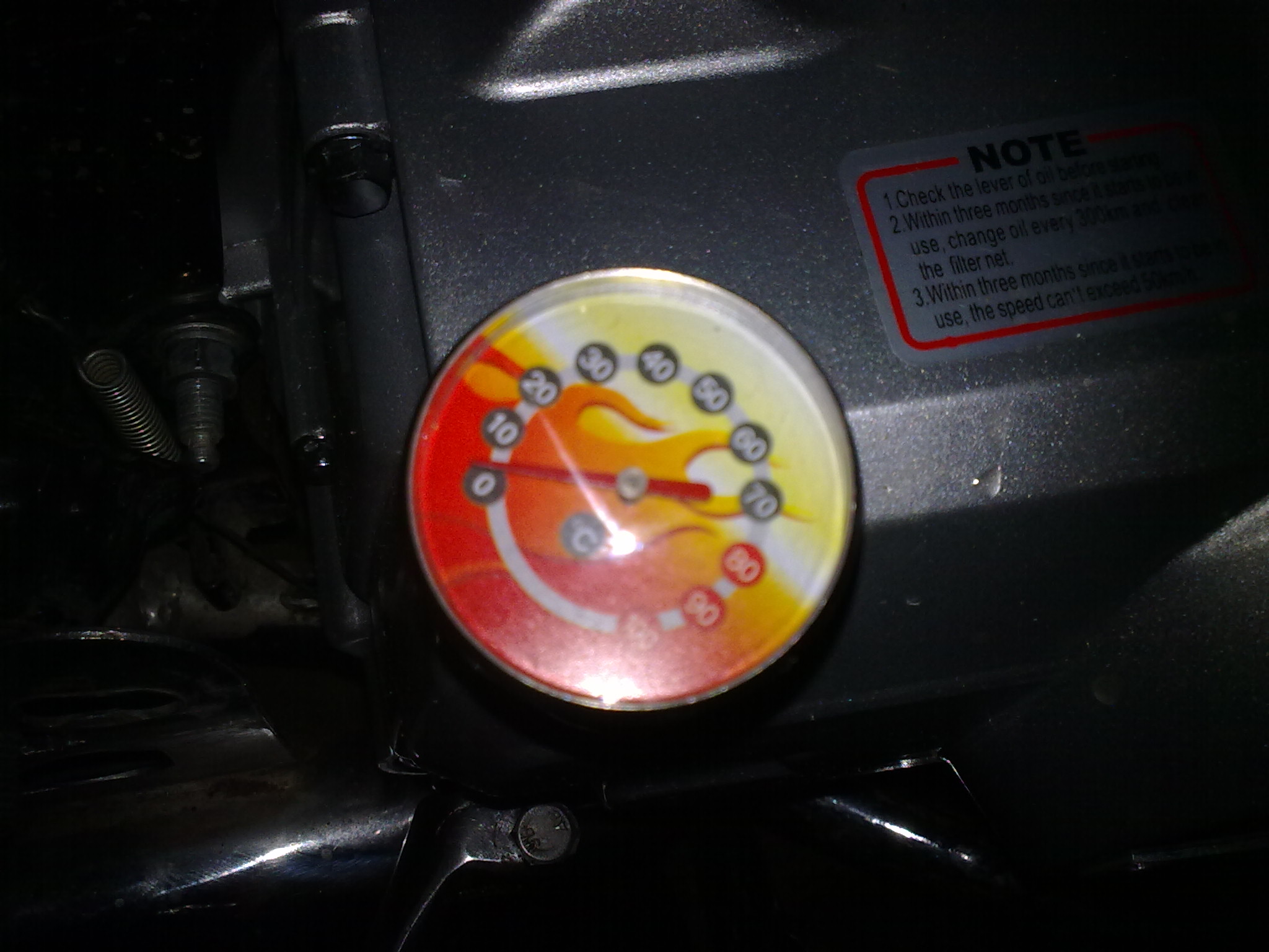

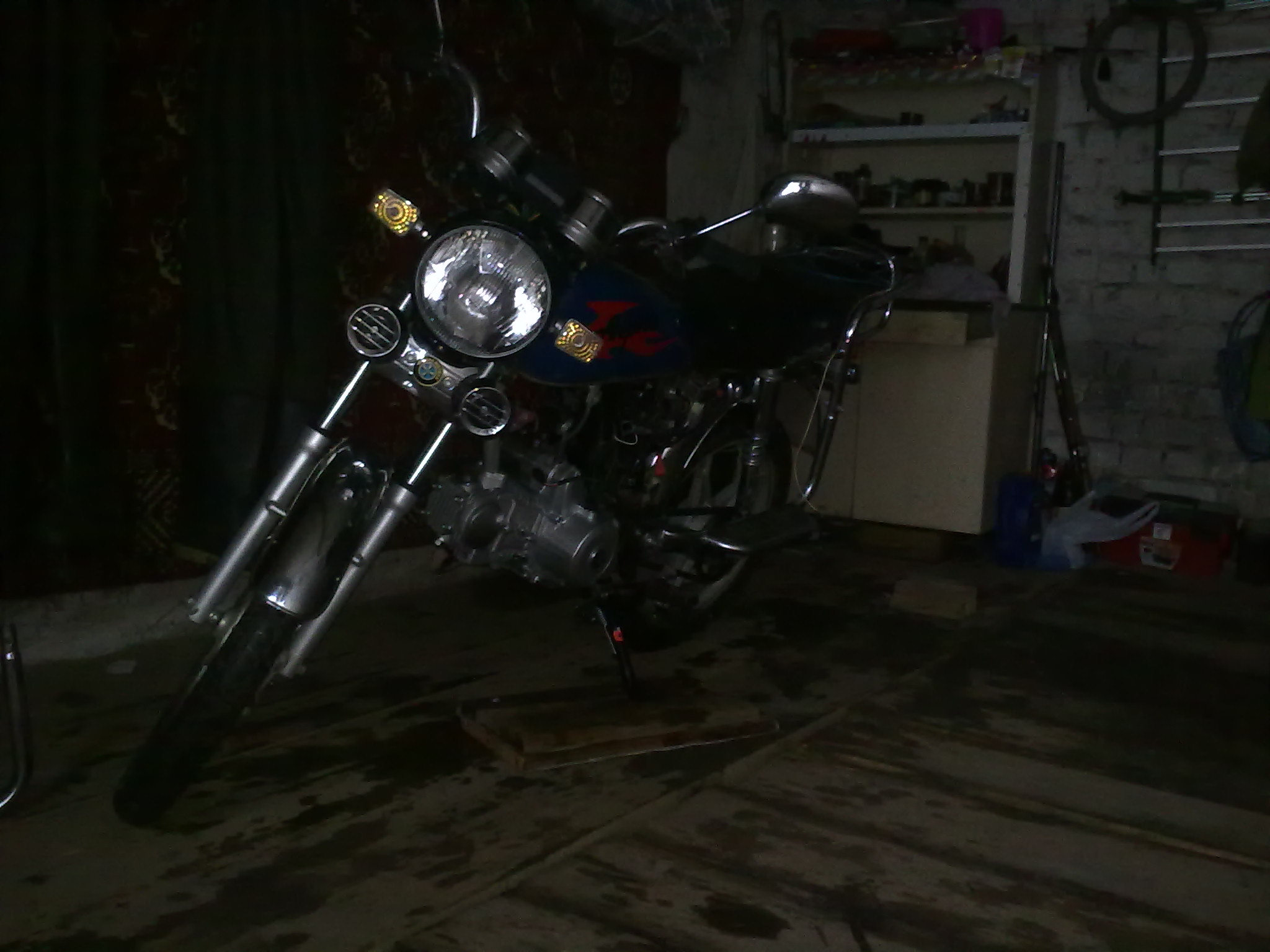

вот фото) поставлена фара от мотоцикла ИЖ и маслянный термощуп, осталось совсем немного :)
Поделиться сообщением
Ссылка на сообщение
И цепь об маятник не трёт?
Ссылка на сообщение
нет, ничего не трет, все впорядке, вот только центральную подножку надо снять - она уже не нужна)
Ссылка на сообщение
Странно... Ну значит, вам повезло больше XD
Ссылка на сообщение
да много кто поднимает, странно что у вас чиркает, а можно фото в вашей теме, потому что не я один поднимал...

а какова стоимость нового двигателя,если не секрет?))совпадают ли точки крепления к раме? не требует ли переделки проводка при установке нового двигателя?
Ссылка на сообщение
стоимость нового двигателя 15 т.р, но скинули до 11, крепления совпадают(они одинаковы) провода их там около 9 тоже все совпадают, ну короче говоря встал как родной)
