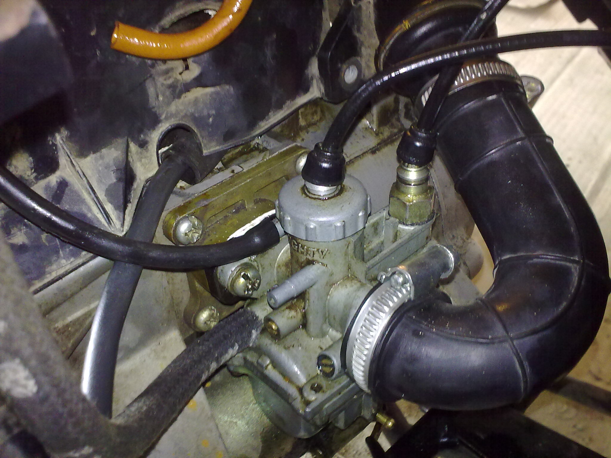

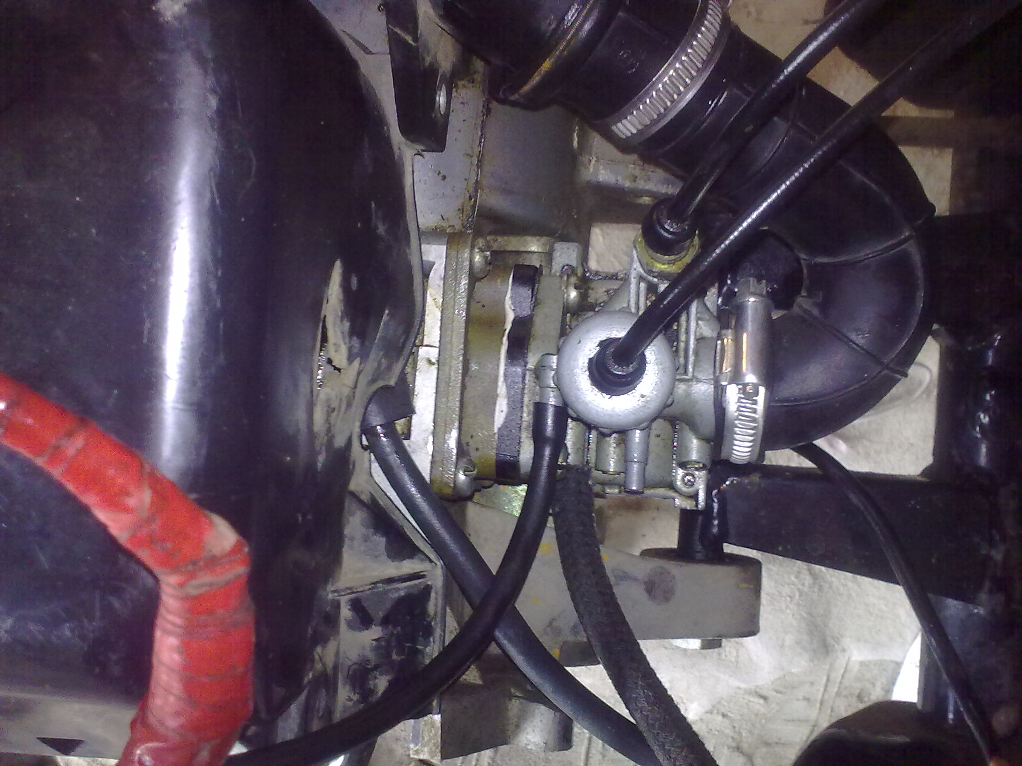

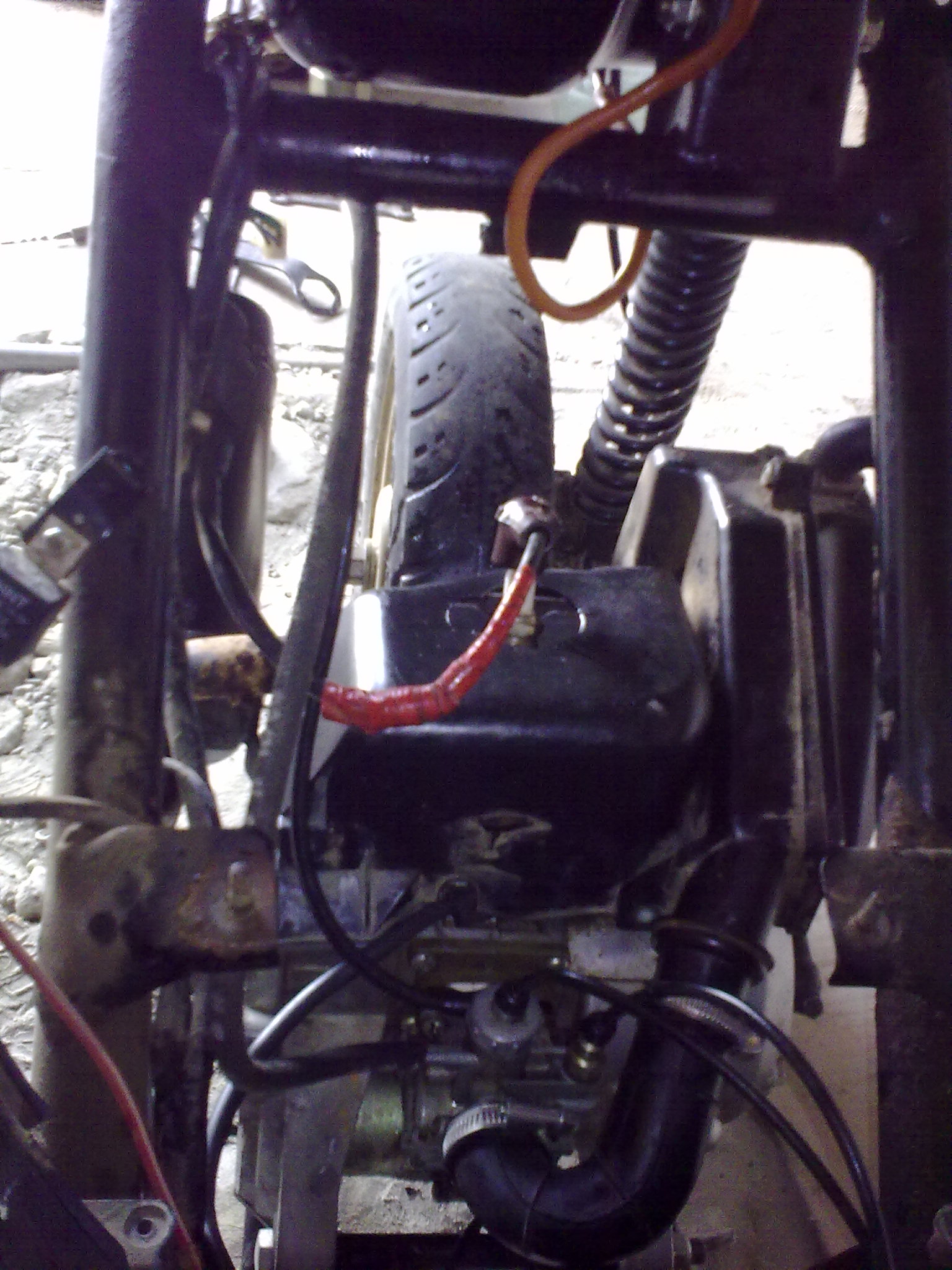

фотки залил.. а в нете искал.. ничего.. нашел ток пару , но там не видно ничего. смазано все. так что не пойму я . в частности проблема с маслом, шлангом из трансмисии и выходом из поплавкоой камеры.. куда там и что надо, не знаю.. может подскажешь?
Joy простой? Двигатель цепной?
http://mopedka.ru/remont_4T/joy50.zip
С масляного бачка в маслонасос,насос на крышке закрывающей цепь стоит.
С перелива и дренажа никуда не надо подключать.Вроде так...

Начнем по порядку:
1. Шланг подачи топлива думаю у тебя стоит раз ты ездишь.
2. вакуумный шланг от бензокрана - то же стоит правильно. иначе бензин не поступал бы.
3. осталось разобраться с маслонасосом. Он стоит на крышке трансмиссии возле заднего колеса. Туда идет ТОЛСТЫЙ шланг от маслобака.
выходит оттуда - тоненький. Он идет вдоль трансмиссии сос тороны колеса. Прикрыт жестянкой, и там же под жестянкой надет на штуцер входящий в картер где расположен коленвал.
масло поступает по капле за несколько оборотов колеса, поэтому при сборке таких движков - есть токости.
1. Когда подключил толстый шланг на маслонасос - открути на маслонасосе маленький винтик с красной прокладкой. Дождись когда оттуда потечет масло и закрути на место. Так ты выгонишь воздух из шланга.
2. Около 500 км обкатки - добавляй масло в бензин 20мл на 1л бензина (1:50). Потом можно чуть поменьше. Когда проедешь 1500км - можно уже не добавлять.
Греется - потому что масло не поступает.
