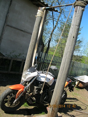

Что касаемо сальника, то замену произвёл вчера - гемор ещё тот оказался  :D (во-первых -> всё на герметик сажают хады, а во-вторых -> с
супортами прикол, ключик на 15 ни самый ходовой оказался и в нашем мини-наборе его нэт).
Точные размеры теперь знаю "41х54х11", стоимость родного удовольствия 240 рэ. Правда при сборке малость лоханулся (чего-то
в голову врезалось 250 грамм, а вроде нуно 450), но думаю не сильно критично - в следующий раз долью! Поменял один, т.к. Батя
​убедил что наф трогать целое, вдруг пробьёт это-же или как раз его, зачем двойную работу делать  :P (фото ниже как вывешивал).
