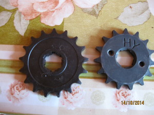

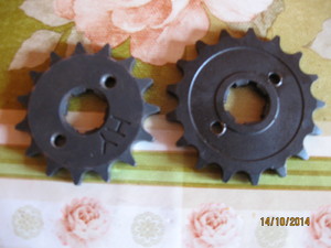

на днях поменял ведущую звездочку с 15 зубов на 17 зубов от минского.пришлось правда подработать ее(засверлить отверстия о нарезать в них резьбу),а также поменял цепь.цепь поставил от муровья 128 звеньев.удалил всего 1 звено.родовая цепь была 124 звена. опробовал-результат отличный.мотоцикл стал ехать плавно,безрывков.особенно когда трогаешься с места.при оборотах 5000-скорость слала 65-70 км.,а раньше при тех-же оборотах была 55-60 и двигатель работал как-будто хотел взлететь,но нехватало чего-то.на первом снимке звездочка еще недоработанная(то-есть без резьб),а на втором снимке звездочка уже с резьбами.ну а на остальных снимках цепь от муровья,как уже писал удолил всего 1 звено.post-15364-0-12452100-1413362997_thumb.jpgpost-15364-0-04944300-1413363040_thumb.jpgpost-15364-0-99465900-1413363013_thumb.jpgpost-15364-0-31972100-1413363026_thumb.jpg

За своим ездил за 350 км. ,я звездочку брал китайскую , с отверстиями , обошлось без танцев с бубном, заглядывал вчера- износа пока не видно.
