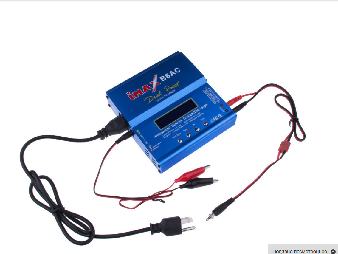

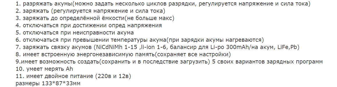

sneke Опубликовано 13 апреля, 2015 Жалоба Опубликовано 13 апреля, 2015 у тебя 2 по 6V ??? Да нет , 2 по 12. Вот надыбал такую зарядку - Нашел видео как ей заряжать , завтра пойду заказывать у братьев косоглазых...В наших магазах такие по 3тыров , у тех по 1.5... Гелевые вроде как постоянным током надо заряжать, и эта зарядка умеет (там встроенный преобразователь)- Цитата

Manteifel Опубликовано 14 апреля, 2015 Жалоба Опубликовано 14 апреля, 2015 Товарищу Sneke - показанное вами зарядное ориентировано на аккумуляторы портативных устройств прежде всего, типа всякой аппаратуры и техники, в первую очередь совсем не на тот тип аккумов, которые в мотоциклах. Её функционал не оптимален если планируется только мотоаккум обслуживать. Посмотрите в сторону зарядок именно для стартерных батарей авто-мототехники, которые уже идут с защитой от перполюсовки и КЗ и тп, в прошлом году смотрел что продают и пришел к выводу что чем покупать чисто китай с минимальным функционалом за полторы лучше переплатить пятьсотен и взять вещь). Цитата
ru2006 Опубликовано 14 апреля, 2015 Автор Жалоба Опубликовано 14 апреля, 2015 Да нет , 2 по 12. Вот надыбал такую зарядку - Imax.png Нашел видео как ей заряжать , завтра пойду заказывать у братьев косоглазых...В наших магазах такие по 3тыров , у тех по 1.5... Гелевые вроде как постоянным током надо заряжать, и эта зарядка умеет (там встроенный преобразователь)-2015-04-13_230537.png Так все аккумуляторы постоянным током вроде заряжают. Хорошие зарядники серии кулон. Цитата

sneke Опубликовано 19 апреля, 2015 Жалоба Опубликовано 19 апреля, 2015 Товарищу Sneke - показанное вами зарядное ориентировано на аккумуляторы портативных устройств прежде всего, типа всякой аппаратуры и техники, в первую очередь совсем не на тот тип аккумов, которые в мотоциклах. Её функционал не оптимален если планируется только мотоаккум обслуживать. Ну отчего же , вот заряжают аналогичным аккумм автомобильный... http://www.youtube.com/watch?v=OghmeKcpZPE Цитата
Manteifel Опубликовано 20 апреля, 2015 Жалоба Опубликовано 20 апреля, 2015 Ну отчего же , вот заряжают аналогичным аккумм автомобильный... http://www.youtube.com/watch?v=OghmeKcpZPE Отчего же что? Перефразирую: заряжать она будет, в том числе и аккумулятор от камаза. Пользуйтесь наздоровье) Цитата
