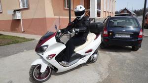

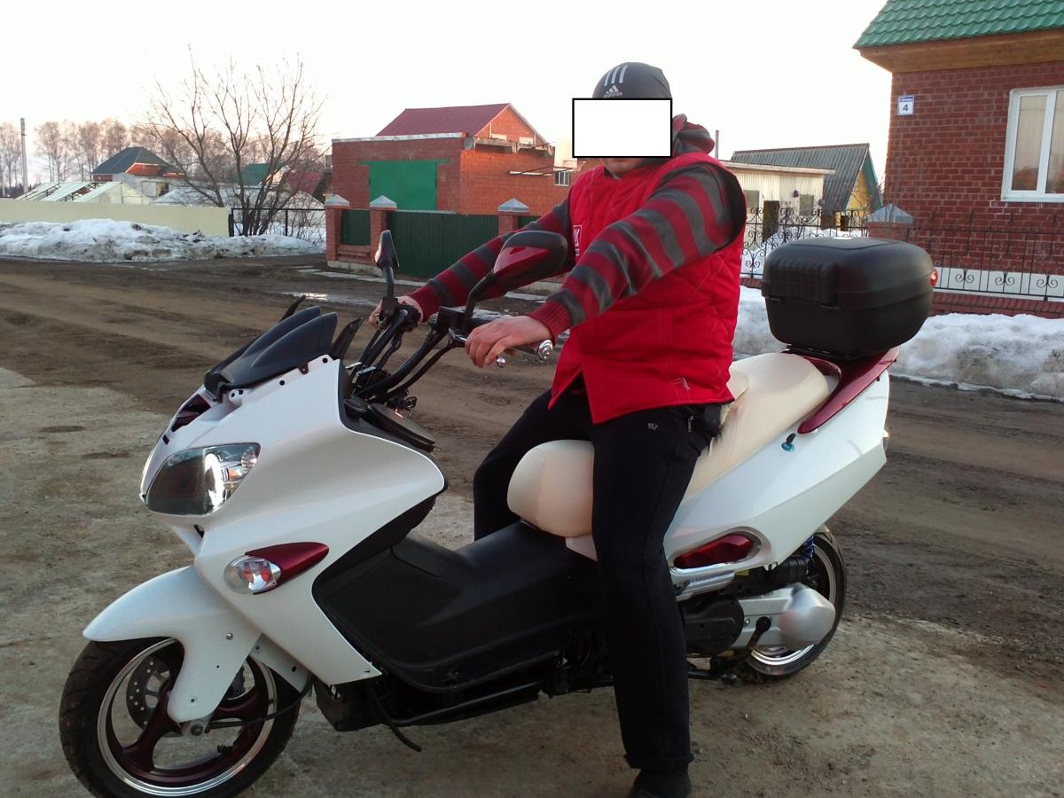

zxr Опубликовано 13 марта, 2013 Жалоба Опубликовано 13 марта, 2013 Купил месяц назад себе PHANTOM он же JONWAY RANGER 250. Обрезал себе бюджет и взял новый за ****руб. Тут же разобрал, поменял хомуты на нормальные, бензошланги (не все), антифриз слил синюю парашу и залил красный, к сожалению образовалась воздушная пробка буду ликвидировать! Ниже фото.. В данный момент жду прямоток который до сих пор едет где то, газомаслянные амортизаторы на выходных поставлю, а также перетяжка панели и вообще тонель где идет у скутера в золотой карбон. Пластик в перекраске, будет белый. Цитата

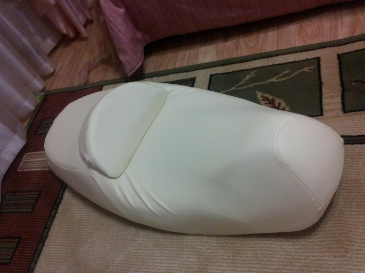

zxr Опубликовано 13 марта, 2013 Автор Жалоба Опубликовано 13 марта, 2013 Сиденье. Обтягивал сам, по бокам складки получились. Цитата

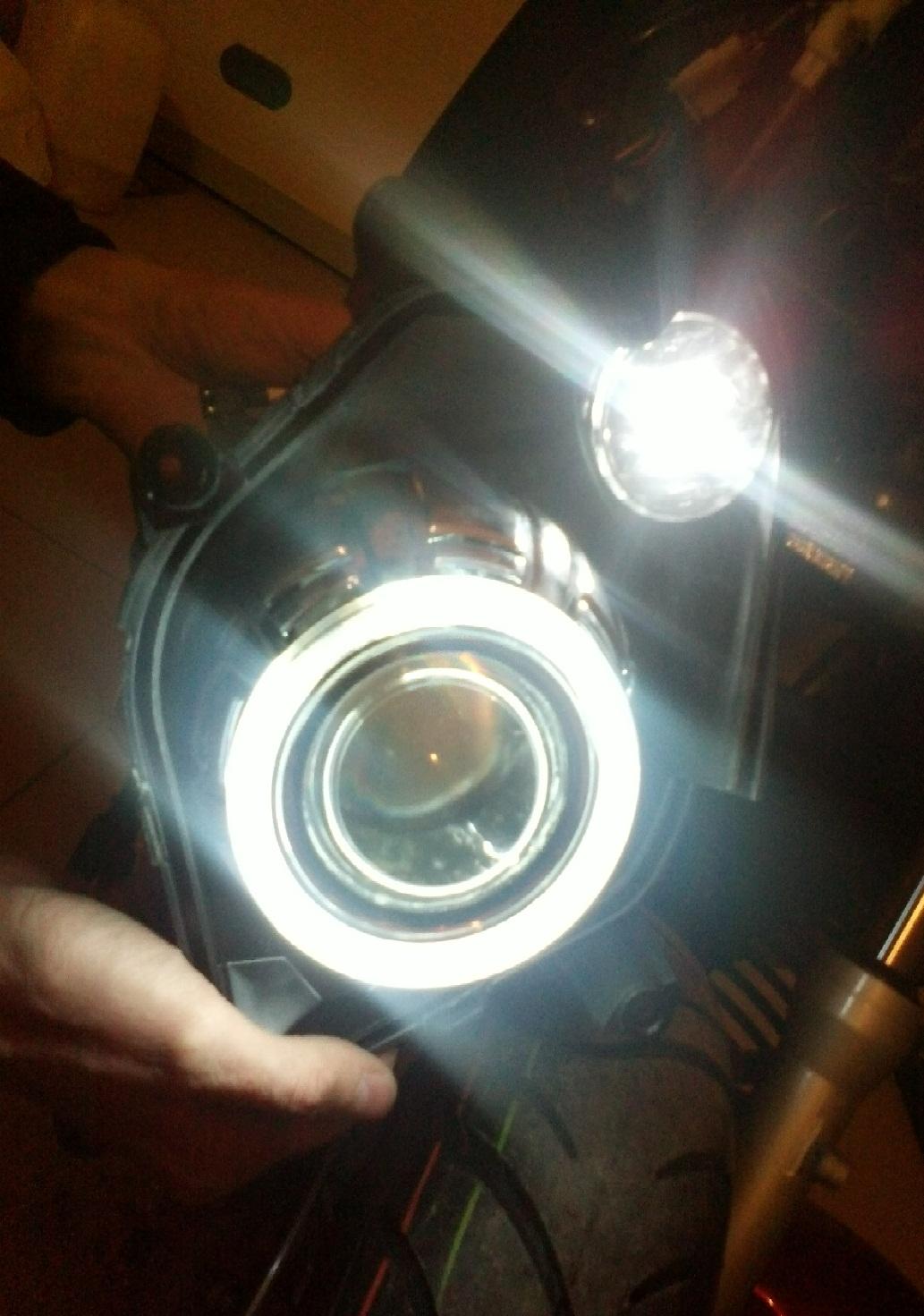

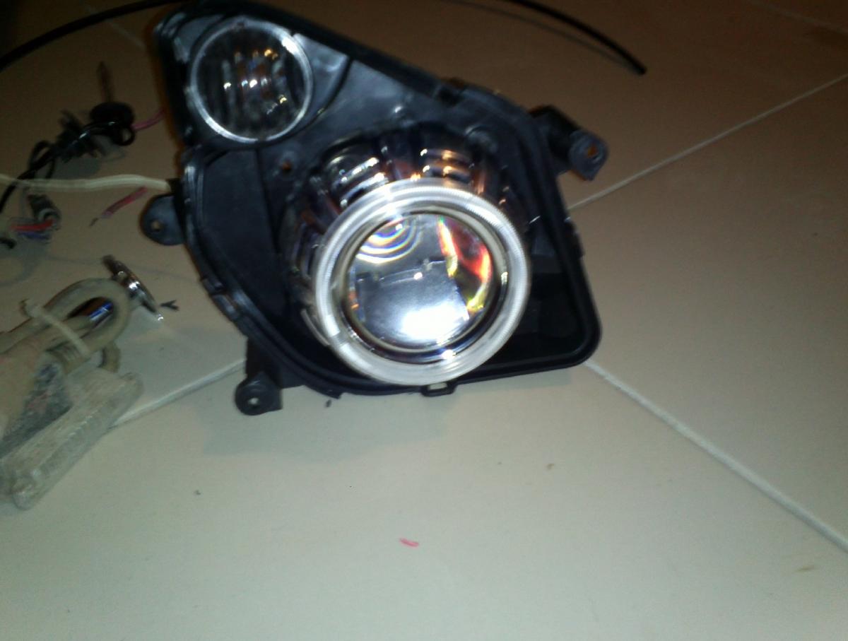

zxr Опубликовано 13 марта, 2013 Автор Жалоба Опубликовано 13 марта, 2013 Установка линзоблоков. Цитата

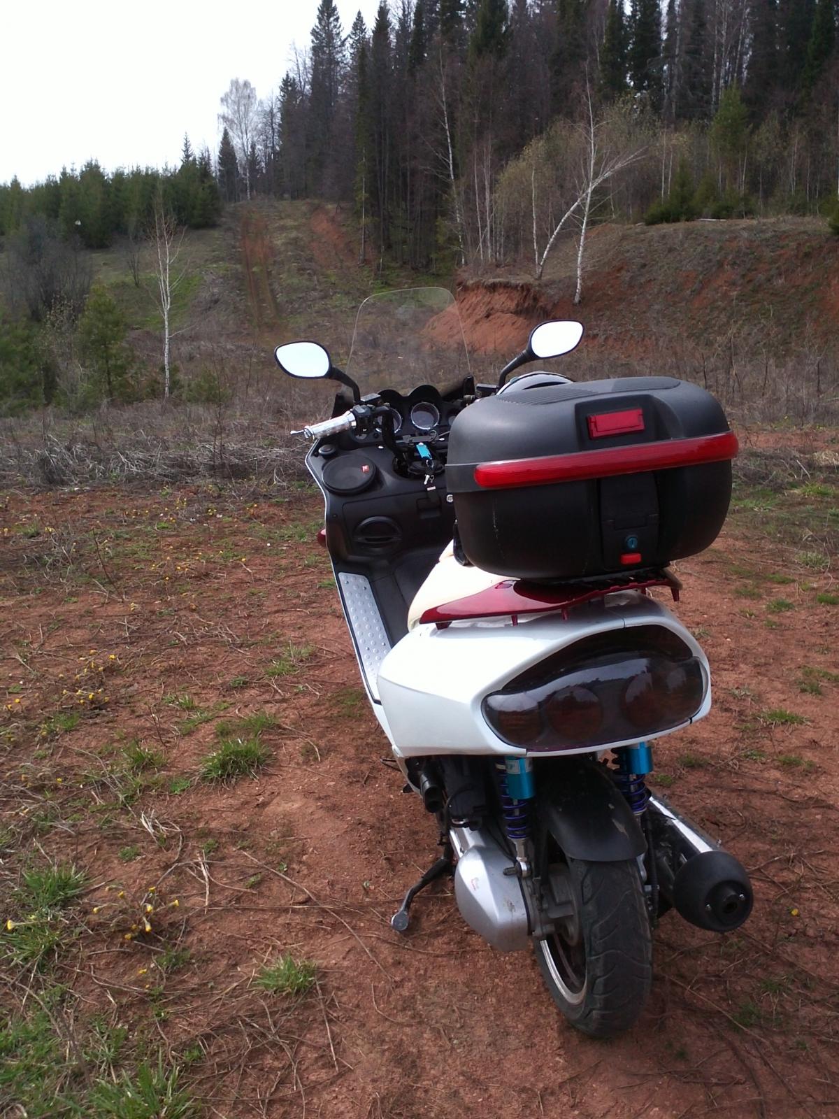

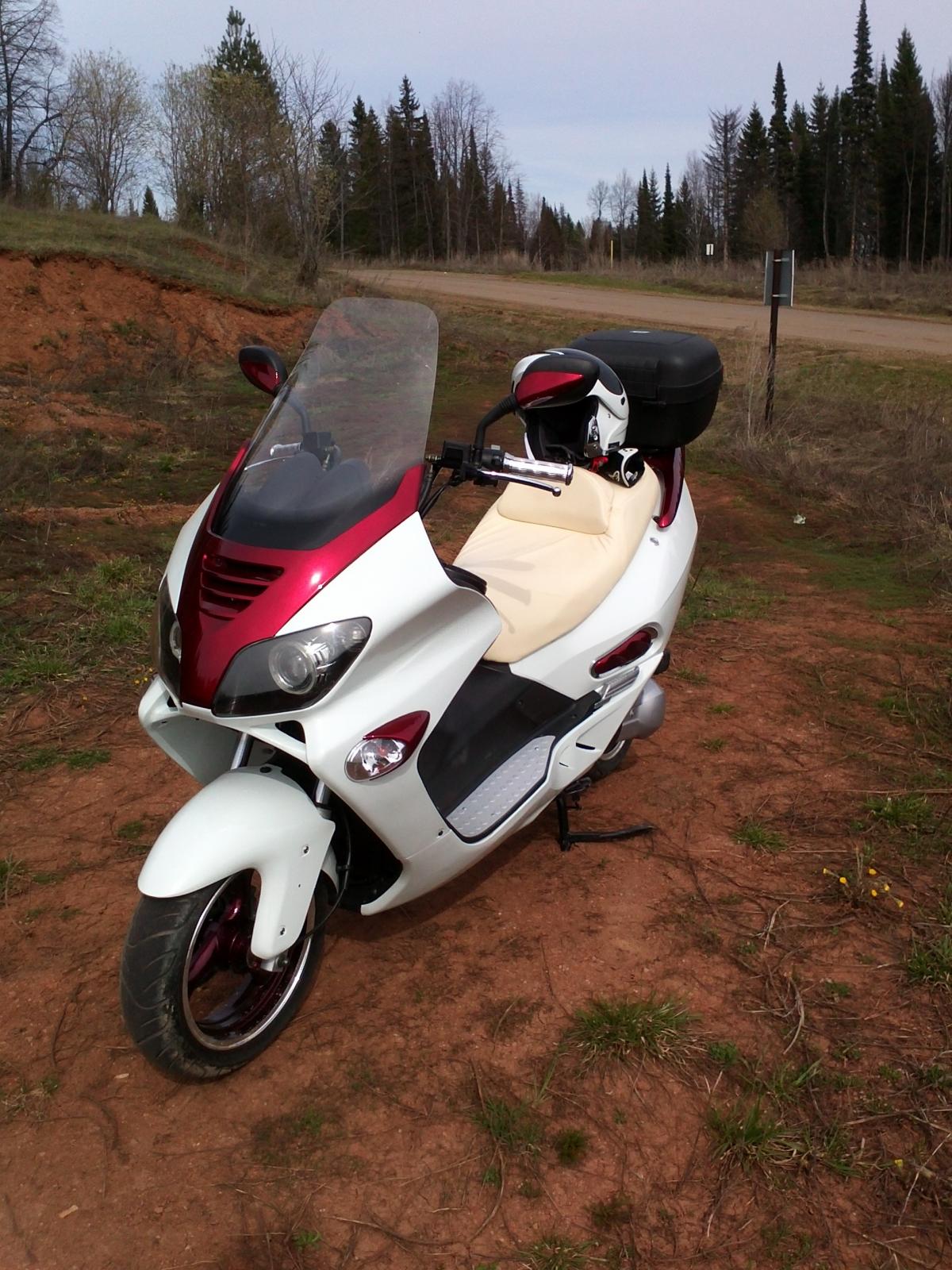

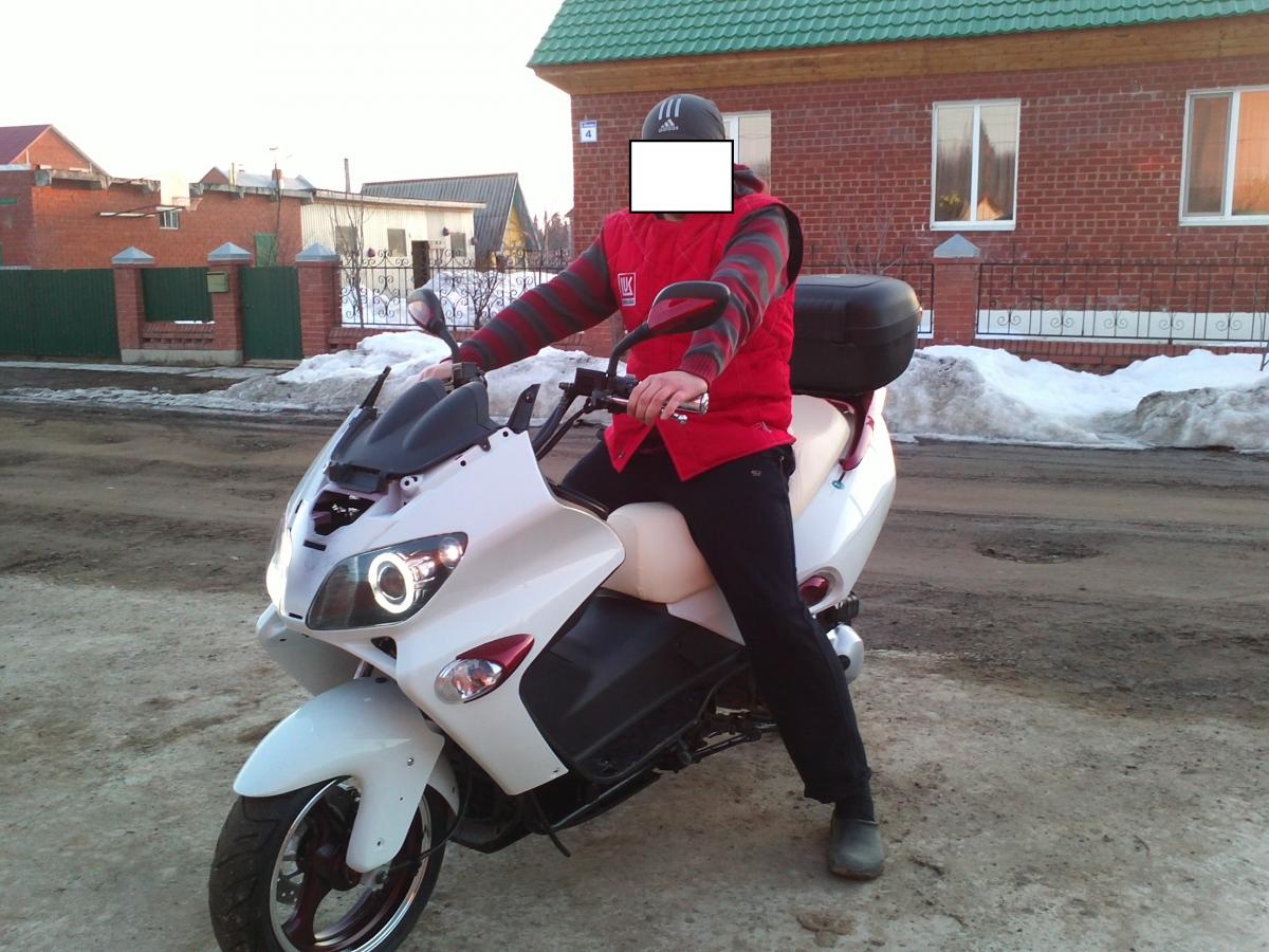

zxr Опубликовано 15 апреля, 2013 Автор Жалоба Опубликовано 15 апреля, 2013 Потихоньку собираю, сегодня выехал уже на асфальт. Очень бодро разгоняется, непривычно после спорта управление и посадка - мне нравится. На фото без нижнего пластика и стекла. Установил прямоток, звук басовитый приятный. Также поставил музыку: магнитолу подключил напрямую к аккуму и спрятал под сиденье, дополнительно вывел тумблер на переднюю панель вкл\выкл магнитолы. 4 динамика установил также на переднец панели. Цитата
