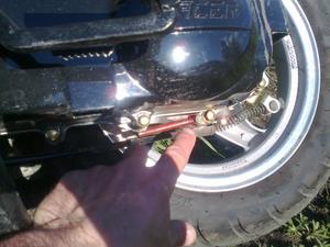

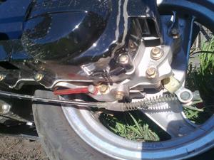

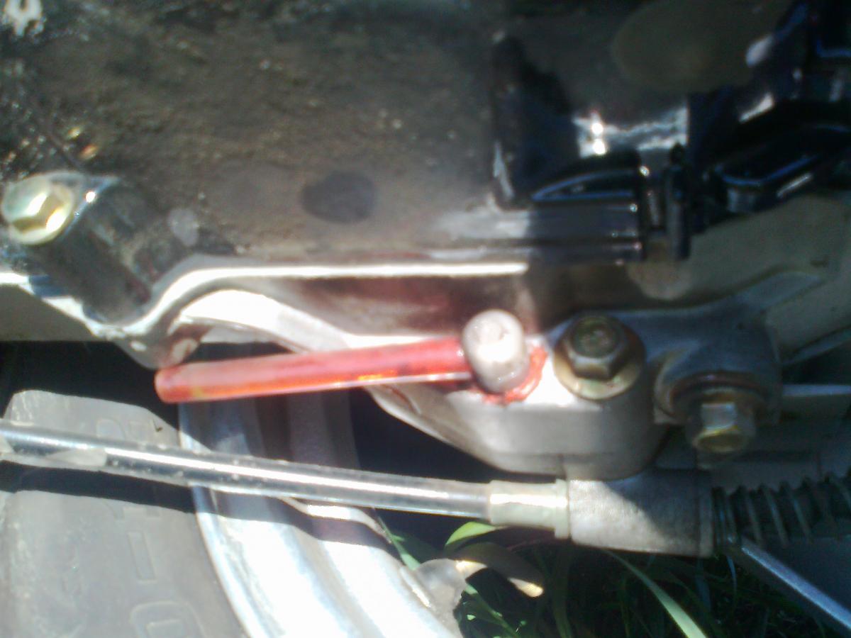

ЛЮДИ ДОБРЫЕ ПОМОГИТЕ  Купил скутер нулевый намотал всего 500км RACER RC50QT-15K На заднем редукторе снизу где находиться болт для слива масла , стоит какая то капроновая пробка на нее одетый шланг сантиметров5  , с нее при езде капает, капает  масло, и дело в том , что все почти оно выкапало , сегодня проверил уровень его почти небыло , слил гдето 30 грам ,  шо за хрень., Объехал всех мужиков кто трохи волокет . никто незнает почему оно вытекает , долил новое , по уровню . Проихал всеровно вытекает , проедиш 30 км все заднее колесо вмасле .Весь нет перерыл .Ответа так и не нашел. Скутер новый. Если , шо знаете напишите.Заранее спасибоpost-10959-0-93730800-1370932149_thumb.jpgpost-10959-0-63767700-1370932170_thumb.jpgpost-10959-0-64281300-1370932183_thumb.jpg

Не могу утверждать, но это похоже на дренажное отверстие для слива масла при повреждениях в редукторе. Такие как - потек сальник, трещина в крышке редуктора, повреждение прокладки крышки редуктора. Полезная вещь. Иначе все масло разнесло бы по вариатору, и без его глобальной мойки не обойтись.

На моем эта трубка реализована несколько иначе. Пробки нет вообще. Тупо торчит черная трубка из картера. Я думаю, что это сапун и он не должен гнать масло - это однозначно. Как правило масло выдавливает через сапун (любого редуктора) из-за избыточного давления внутри. Что является причиной, нужно поискать в интернете.
Сапун никогда не распологается ниже уровня масла. Обычно это  самая верхняя точка агрегата. В данном случае это дренаж полости вариатора, и с редуктором оно никаких сообщений не имеет.
