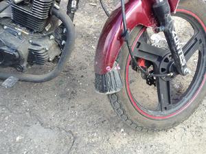

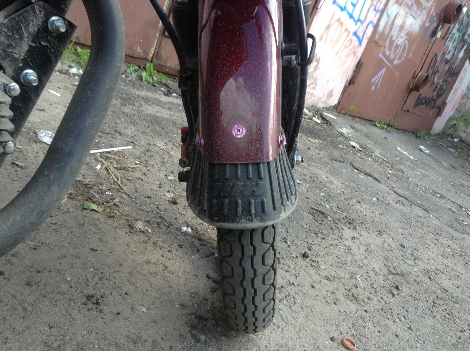

Итак, докладываю по двум актуальным пунктам:
1. Установлен брызговик на переднее крыло, грязи на движку и ноги летит гораздо меньше.
Цена вопроса - 60 руб от Ижака и 17 руб болты пятерки с гроверами. На фото косячный акрил- на винтах)) покрашу в черный позже.
2. Коротко. Наш бензин-95. Звук тот же, тяга-.. Короче сам попробуй))
Удачи на дорогах
