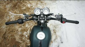

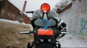

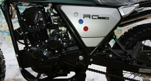

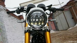

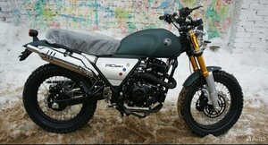

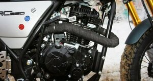

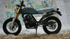

VadimP Опубликовано 20 апреля, 2023 Жалоба Опубликовано 20 апреля, 2023 (изменено) Собирам техническую и справочную информацию о Racer RC250CK-A Triumph. Просьба информацию выкладывать проверенную! Изменено 20 апреля, 2023 пользователем VadimP Добавил фото Цитата
VadimP Опубликовано 20 апреля, 2023 Автор Жалоба Опубликовано 20 апреля, 2023 (изменено) ТТХ Racer RC250CK-A Triumph – новый скремблер, выполненный компанией с оглядкой на мировые бренды. Внешний облик мотоцикла отсылается к модели Scrambler 1200 от компании Triumph. Бак мотоцикла напоминает бак BMW R nineT. Оптика у мотоцикла светодиодная. Двухместное сидение выполнено из экокожи. Классическая приборная панель чем-то напоминает дизайн Honda CB400SS. Колеса спицованные, тормоза с двухпоршневыми суппортами, протектор на резине приспособлен к езде по пересеченной местности. Хромированный глушитель выполнен в духе классических скремблеров и внешне отсылается к мотоциклам Honda. Из приятных дополнений, которые будут удобны владельцу, можно отметить термостойкую ленту на глушителе, брызговики на цепи, защиту заднего амортизатора, а так же защиту картера двигателя и удлинитель переднего крыла (с 2023 года). ХАРАКТЕРИСТИ Передняя шина -110/90-17, Cordial Задняя шина - 130/80-17, Cordial Камеры - Kingstone 110/90-17, 130/80-17 (также ставят 4.50-17) Колесные диски - спицованные Материал диска - сталь (не алюминий!) Размер дисков: перед - 2.15х17, зад - 3.0х17 Двигатель - 166 FMM (по ПТС) Реальный двигатель - 173 FMM Объем цилиндра - 224 см3 (по ПТС) Реальный объем цилиндра - 249 см3 Реальный диаметр поршня - 73,0 мм Реальный ход поршня - 59.6 мм Тип двигателя - 4-тактный Запуск двигателя - электростартер + кикстартер Зажигание - Электронное CDI Мощность двигателя - 14,7 л.с. (по ПТС), 15 kW / 20.39 л.с. на 8000 об/мин (по ТТХ 173FMM) Крутящий момент 19 нм на 5500 об/мин (по ТТХ 173FMM) Система охлаждения - воздушная Число цилиндров - 1 Трансмиссия - Механическая Количество передач - 5 Переключение скоростей - 1-N-2-3-4-5 Привод - цепь безсальниковая (520, 104 звена) Ведущая звезда - 13 Ведомая звезда - 40 Тип привода - задний Подача топлива - карбюратор PZ32 (без ускорительного насоса) Объем топливного бака - 14 л Датчик уровня топлива - есть. Топливо - Аи-92 Расход топлива - 2.8 л/100км Фара - светодиодная Указатели поворотов - светодиодные, "бегущий огонь" Задний фонарь - светодиодный, корпус пластиковый Вес - 110 кг. Материал рамы - сталь Материал маятника - сталь Максимальная скорость - 110 км/ч (уже есть данные о 130 км/ч) Количество мест для сидения - 2 Высота посадки - 830 мм Колесная база - 1330 мм Масса - 110 кг Масса транспортного средства в снаряженном состоянии - 145 кг Технически допустимая максимальная масса транспортного средства - 295 кг Передняя подвеска - телескопическая вилка перевёрнутого типа Задняя подвеска - моноамортизатор с регулировкой жесткости Прогрессия задней подвески - нет Тормозная система - без ABS Передний тормоз - дисковый; гидравлический Задний тормоз - дисковый; гидравлический Год выпуска - 2022 г. Тип мотоцикла - классик, скрамблер Документ - электронный ПТС Изменено 5 марта, 2025 пользователем VadimP Уточнен ход поршня, объем камеры сгорания Цитата
