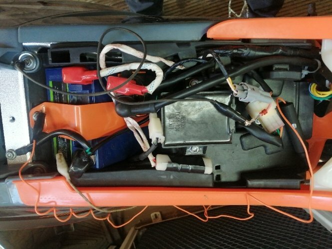

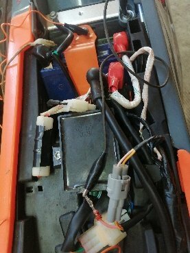

Вадим154 Опубликовано 20 мая, 2023 Жалоба Опубликовано 20 мая, 2023 (изменено) Взял Crosstrec 300 23года рест, есть проблема - для меня, тк Crosstrec 300 это по сути Legend 300 считаем что наследственная особенность, такое же видел на обзоре Avantis А8 и как выяснилось на многих мотах это есть. К сути вопроса ------ как сделать так чтобы мот заводился на скорости. В эндуро эта фича показывает себя крайне негативно, особенно в подъемах. На просторах необъятного нашёл видео, в косе есть зелёный и розовый провод их нужно замкнуть - этот способ не проверял, если не разбираетесь в электрике лучше ничего не перемыкать. Еще нарыл видео и оперативно в моменте подсказал Alex1974 за что ему отдельный респект, от реле стартера массовый провод (зелёно жёлтый) нужно отключить от фишки и замкнуть на раму. ИТОГИ - все как советовал Alex и как на видео показано, единственное отличие на Crosstrec минус розового цвета, важный момент который я по началу упустил это отцеплять от фишки провод который идет по направлению от стартера!, его кинул на раму к болту который крепит массовый провод от акб, заводится теперь всегда, протестил во всех режимах, фото приложил может кому пригодится! Изменено 20 мая, 2023 пользователем Вадим154 1 Цитата
Alex1974 Опубликовано 20 мая, 2023 Жалоба Опубликовано 20 мая, 2023 Там на реле стартера приходит два провода- один зеленый, второй типа красно-желтый. По одному из них приходит питание с кнопки, второй - это масса, которая приходит через схему блокировки (типа диод, или что там еще) Просто отсоедини эту массу от проводки, и прикрути прямо на раму в любом удобном месте рядом с релюшкой. И будет у тебя все всегда и сразу)))) 1 Цитата
Вадим154 Опубликовано 20 мая, 2023 Автор Жалоба Опубликовано 20 мая, 2023 2 минуты назад, Alex1974 сказал: Там на реле стартера приходит два провода- один зеленый, второй типа красно-желтый. По одному из них приходит питание с кнопки, второй - это масса, которая приходит через схему блокировки (типа диод, или что там еще) Просто отсоедини эту массу от проводки, и прикрути прямо на раму в любом удобном месте рядом с релюшкой. И будет у тебя все всегда и сразу)))) Alex спасибо, вот только нашёл видос про то что ты говоришь, попробую сегодня, тему оставлю а то ничего на форуме не нашёл по запросу. Вот видос Цитата
