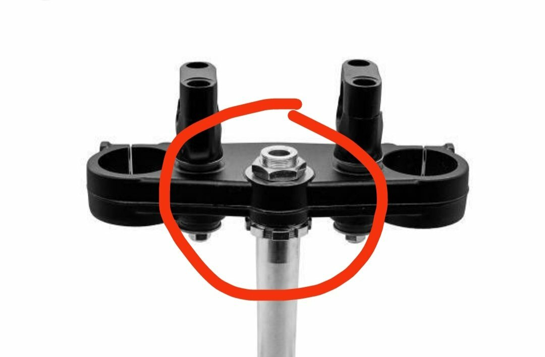

 приобрёл эндуро с сорваной резьбой на рулевой колонке либо на гайке . Подскажите, это дело подлежит ремонту? Возможно будет перенарезать резьбу на самой рулевой если не поможет просто замена гайки. Или как это дело вообще ремонтируется?
Приложил фото рулевой.

ремонтировал как то не такой узел, но подобное, гайка большого диаметра с мелкой резбой болталась на трубе, заменить было нечем, разрезал гайку в одном месте диском на 2,5мм, и осадил молотком чтоб выбрать зазор и прислеживая чтоб не стала "яицом", таким образом уменьшил внутренний диаметр гайки, прихватил место реза сваркой и смазав закрутил, держала хорошо. В твоем случае рулевая колонка, место ответственное, не знаю стоит ли колхозить, попробуй для начала заменить на новую, желательно большей толщины, или накрути две гайки если позволяет высота резьбы на трубе
