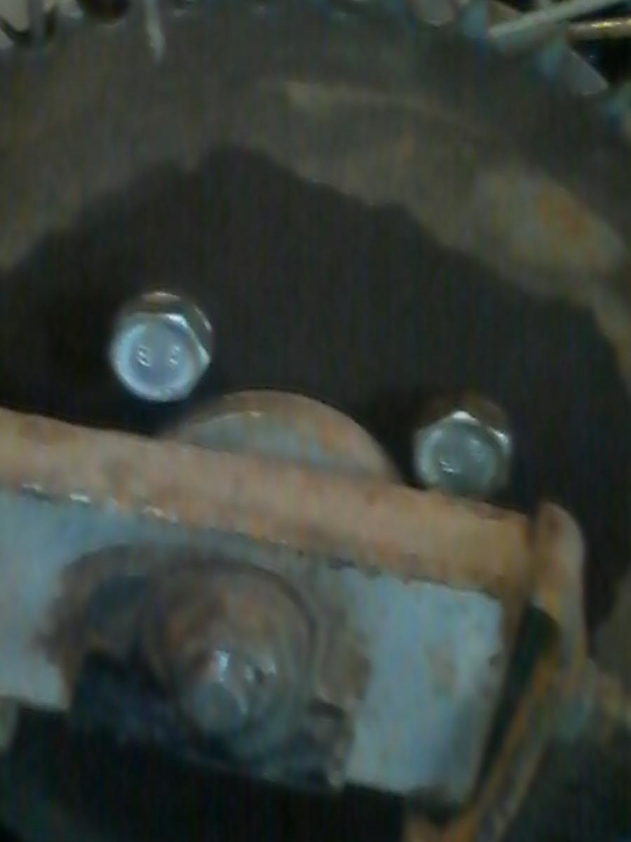

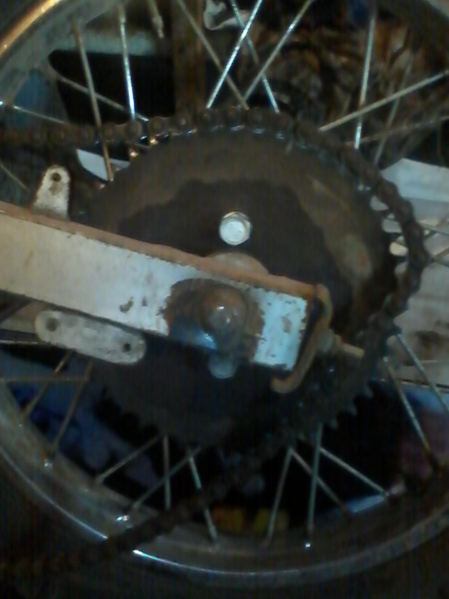

Выковырял и выжег,сайлентблоки из заднего колёса,нарезал вместо них резьбу,сделал ввертыши и жёстко закрепил 520звезду,пальцы в родную звезду непродаются вообще нигде,даже в Китае,берегите родные,из чего только их не делал-все равно рвало.
Звезду посадил на болты на12,родные на10. Проблема болтания задней звезды пропала.post-8236-0-68027600-1404803197_thumb.jpgpost-8236-0-99841400-1404803315_thumb.jpgpost-8236-0-68027600-1404803197_thumb.jpg
