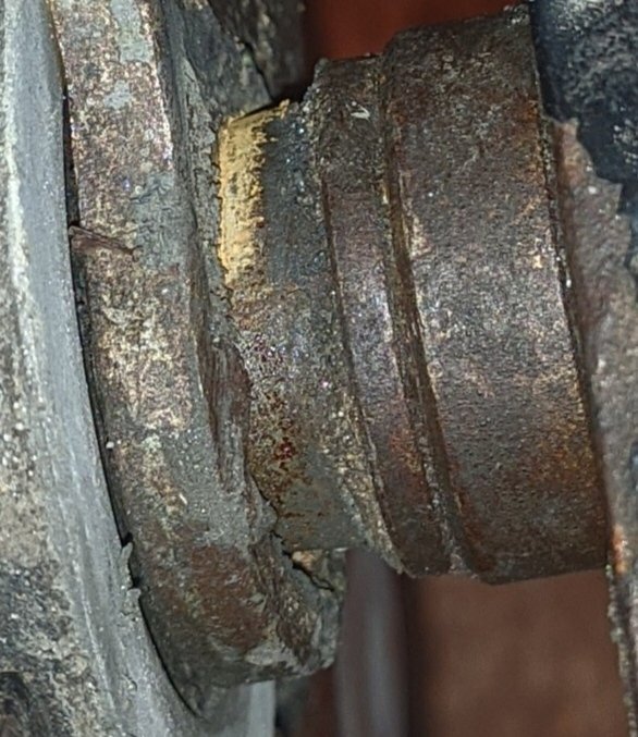

paly4 Опубликовано 29 апреля, 2024 Автор Жалоба Опубликовано 29 апреля, 2024 Доброго времени! Вот фото (максимально обрезанное) слева направо ступица-крепление суппорта на втулке, потом ещё одна втулка и маятник. Цитата
paly4 Опубликовано 29 апреля, 2024 Автор Жалоба Опубликовано 29 апреля, 2024 Пластина к которой крепится суппорт, находится на втулке и располагается вплотную к ступице, так быть не должно, но... Имеем то что имеем. Цитата
paly4 Опубликовано 29 апреля, 2024 Автор Жалоба Опубликовано 29 апреля, 2024 Пересмотрел много всего... На одном видео, втулка на которой "сидит" пластина... Это одно целое. И получается она жёстко зафиксирована на ней, и не прилегает вплотную к ступице. Цитата
paly4 Опубликовано 29 апреля, 2024 Автор Жалоба Опубликовано 29 апреля, 2024 В общем то эти детали (кронштейн и втулка) и должны быть неразборны! На них видны следы былой сварки. Полагаю вопрос в, этой части, решён Цитата
