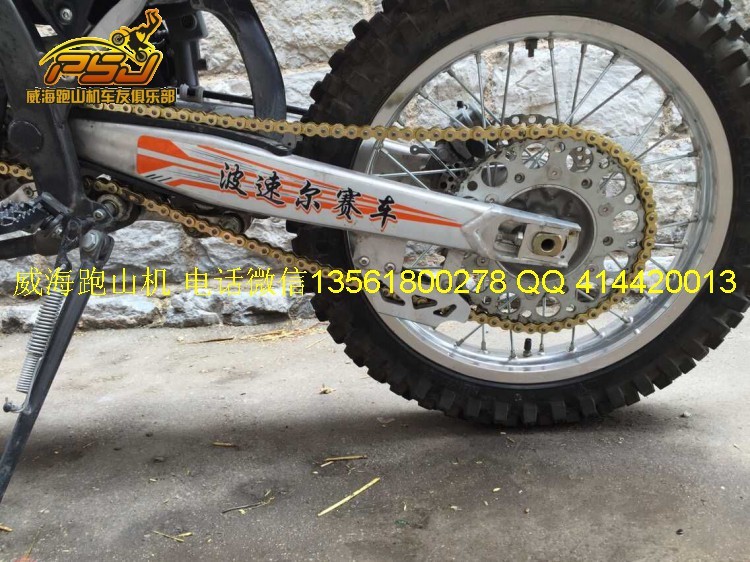

Bezon Опубликовано 17 марта, 2017 Жалоба Опубликовано 17 марта, 2017 (изменено) 3 часа назад, const сказал: Звезда у меня как на картинке, только задействованы все 12 дыр. 6 - сквозняком звезда-ступица через проставку, и 6 - проставка со звездой. Ни хрена се...китаёзы замутили!!! У меня на Kayo T6 и BSE J5 2014 года адаптер прикручивался к ступице 6ю винтами, а потом звезда к адаптеру 6ю...хотя можно было и 6ю сквозняком, через адаптер к ступице...Так, что в вашем случае можно и с шестью отверстиями звезду ставить...с 12ю хрен найдёшь аналог...да и смысла особого в такой звезде нет...так, как она всё равно крепится к ступице всё теми же 6ю винтами...Фото сделай с обеих сторон...просто интересно...) На этой картинке как то не понятно ни чего... Изменено 17 марта, 2017 пользователем Bezon Цитата
Bezon Опубликовано 17 марта, 2017 Жалоба Опубликовано 17 марта, 2017 (изменено) 37 минут назад, BSE68 сказал: Подтверждаю, у меня тоже 12 дыр на ведомой звезде. К проставке звезда прикручена через 6 дыр. Сфотать можешь с обеих сторон, поближе...Оч. интересное решение...) Изменено 17 марта, 2017 пользователем Bezon Цитата
const Опубликовано 17 марта, 2017 Жалоба Опубликовано 17 марта, 2017 11 минут назад, Bezon сказал: Сфотать можешь с обеих сторон, поближе...Оч. интересное решение...) Упс... Похоже, что ввел в заблуждение... Извиняюсь. Удалил. Цитата
Bezon Опубликовано 17 марта, 2017 Жалоба Опубликовано 17 марта, 2017 (изменено) 9 минут назад, const сказал: Упс... Похоже, что ввел в заблуждение... Извиняюсь. Удалил. Что...??? Изменено 17 марта, 2017 пользователем Bezon Цитата
const Опубликовано 17 марта, 2017 Жалоба Опубликовано 17 марта, 2017 2 минуты назад, Bezon сказал: Что...??? Пост. Черт, думал это ко мне было обращение. Пошел фотать, и понял что всех обманул. Нормально она прикручена, как и у всех. 6+6 Цитата

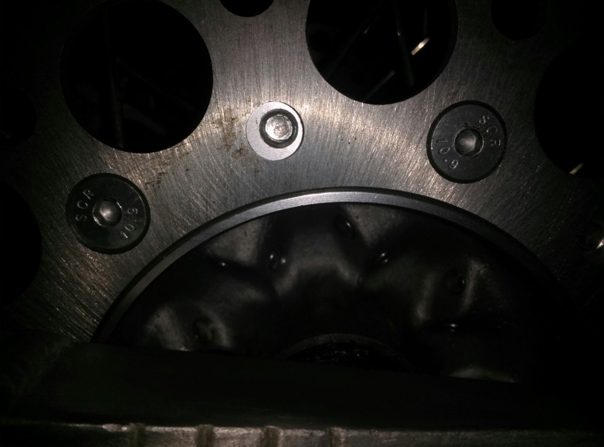

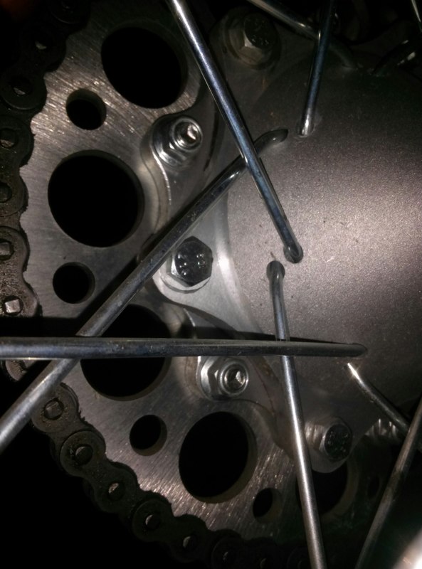

BSE68 Опубликовано 17 марта, 2017 Жалоба Опубликовано 17 марта, 2017 16 минут назад, Bezon сказал: ))) 6 из них, для того , чтоб засунуть туда шестигранник и подтягивать крепление не снимая звезду...к стати, BSE молодцы, предусмотрели...на Kayo нет... Тут ты не прав, совсем. Нет там никаких шестигранников, проставка прикручивается вообще с внутренней стороны обычными болтами. Специально пошел и фото для тебя сделал) Цитата
Bezon Опубликовано 18 марта, 2017 Жалоба Опубликовано 18 марта, 2017 (изменено) 21 час назад, BSE68 сказал: Тут ты не прав, совсем. Нет там никаких шестигранников, проставка прикручивается вообще с внутренней стороны обычными болтами. Специально пошел и фото для тебя сделал) Хрень какаята...болт что, только в адаптер вкручивается и всё...??? У меня все винты были с гайками со стороны ступицы...Вот тут действительно лучше болты насквозь пропустить и гайками затянуть...будет надёжное крепление... Изменено 18 марта, 2017 пользователем Bezon Цитата
BSE68 Опубликовано 18 марта, 2017 Жалоба Опубликовано 18 марта, 2017 57 минут назад, Bezon сказал: Хрень какаята...болт что, только в адаптер вкручивается и всё...??? У меня все винты были с гайками со стороны ступицы...Вот тут действительно лучше болты насквозь пропустить и гайками затянуть...будет надёжное крепление... Звезда прикручена только к проставке, проставка в свою очередь к ступице. Можно сделать как ты сказал, но смысл? И так ничего ни у кого не ломается. Неужели нет никакой инфы по карбам на 177 мотор? Может есть вариант получше, не считая FCR37? Цитата
