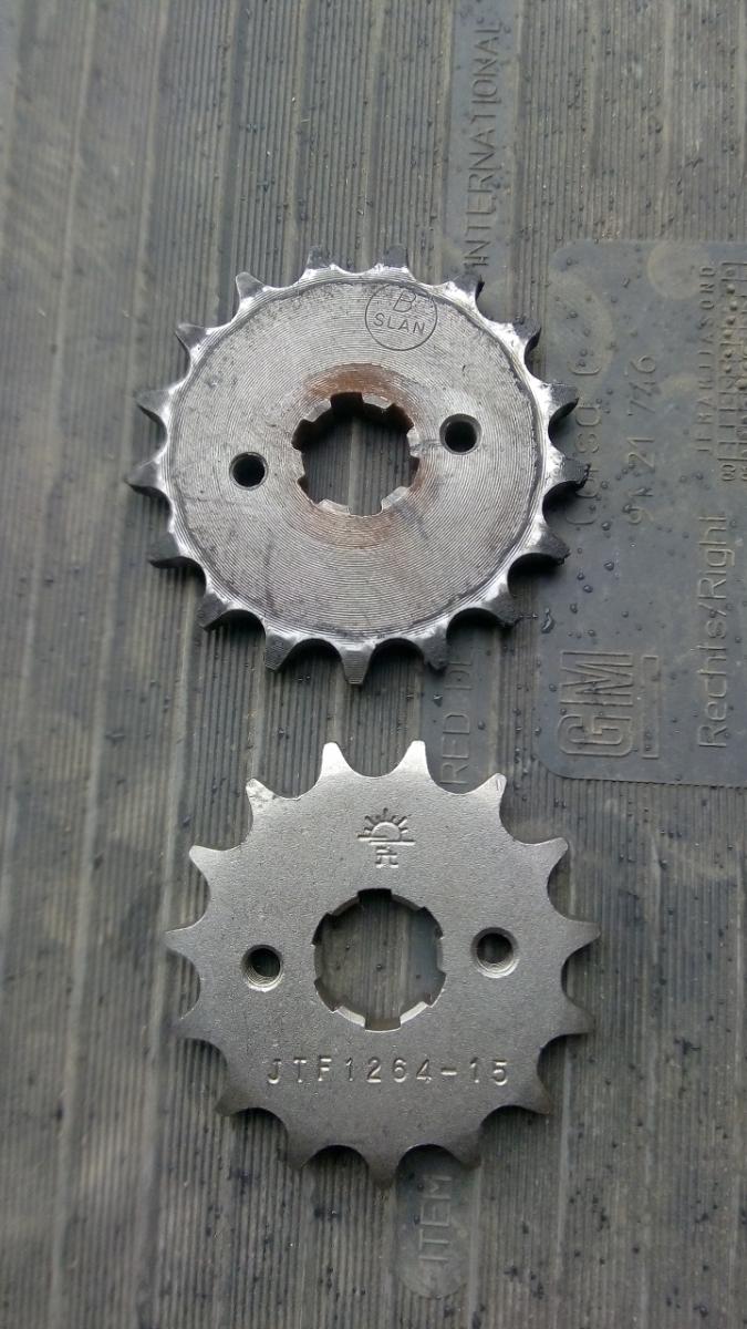

Soldier59 Опубликовано 9 мая, 2015 Автор Жалоба Опубликовано 9 мая, 2015 Мои поздравления с решением. Я тоже при очередной заправке крышку рассматривал, думая как там устроена вентиляция, чтобы помочь в решении проблемы. С внутреннего торца крышки есть два маленьких вентиляционных отверстия, возможно у тебя они чем нибудь перекрыты... Покатавшись по крутым горкам понял что нехватает тяги на низких оборотах, эта тема разжевана в обсуждении GY5. Заказал на Экзисте ведущую звезду на 15 зубьев, вместо родных 17.Говорят тяга намного повышается, на заднее начинает с газа подниматься. Сейчас только когда сцепление кидаешь на больших оборотах делает вилли. Цитата
val33433 Опубликовано 9 мая, 2015 Жалоба Опубликовано 9 мая, 2015 О интерестно как будешь менять не забудь поэтапно фото отчет замутить,как пособие!ну если не трудно! Цитата

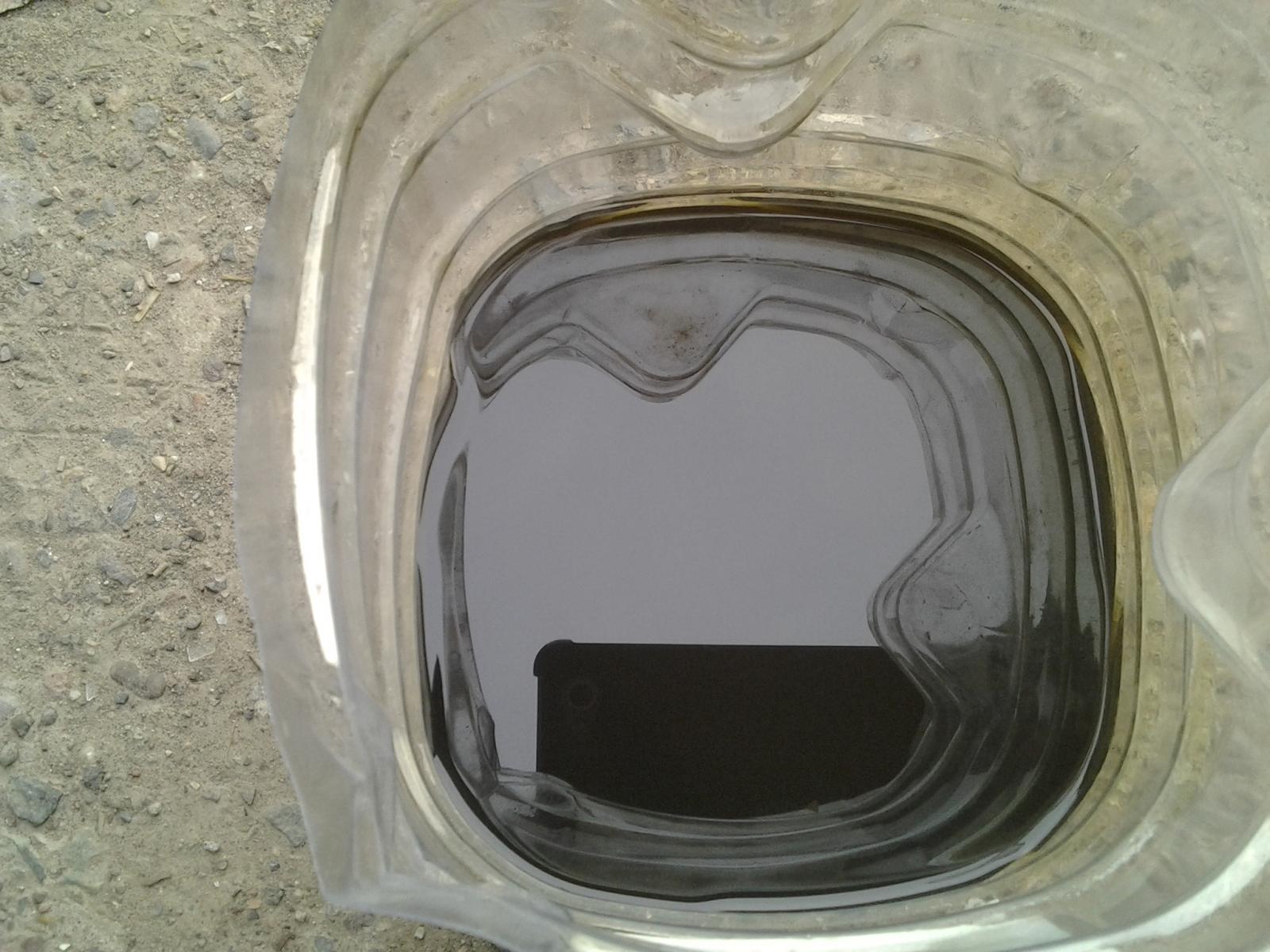

val33433 Опубликовано 14 мая, 2015 Жалоба Опубликовано 14 мая, 2015 Сегодня с утра слил масло и оставил мот с откручеными болтами до вечера!вечером приеду сфоткаю что там уменя за жижа,и новое залью! Спасибо всем за советы! Цитата
val33433 Опубликовано 14 мая, 2015 Жалоба Опубликовано 14 мая, 2015 Ну вот и заменил масло,вот что вытекло Что то мутно темнозеленого цвета,на дне банки было обнаруженно немного мелкой стружки,кстати вытекло где то литр ну и соответственно литр залито, нового красного цвета с приятным запахом! даже поймал себя на мысли не шампунь ли я лью :-D уж очень приятно пахнет. Да и на сливной болт забыл поставить гайку,надеюсь это не критично. Как залил подергал пару раз кик ну и завел с кнопки, показалось что двиг стал притнее работать, ну это первые ощущения. Цитата

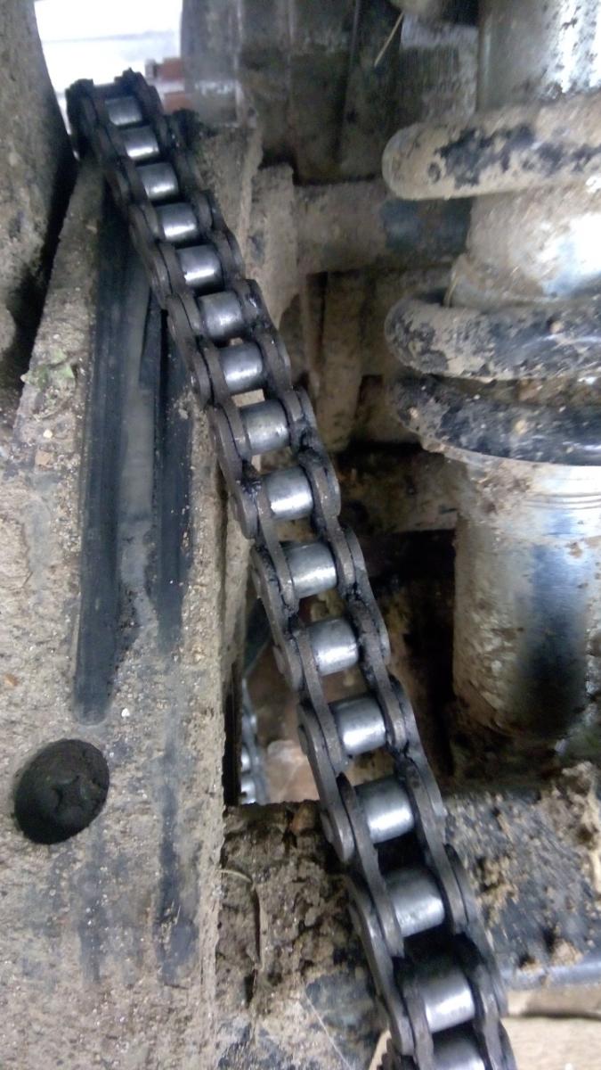

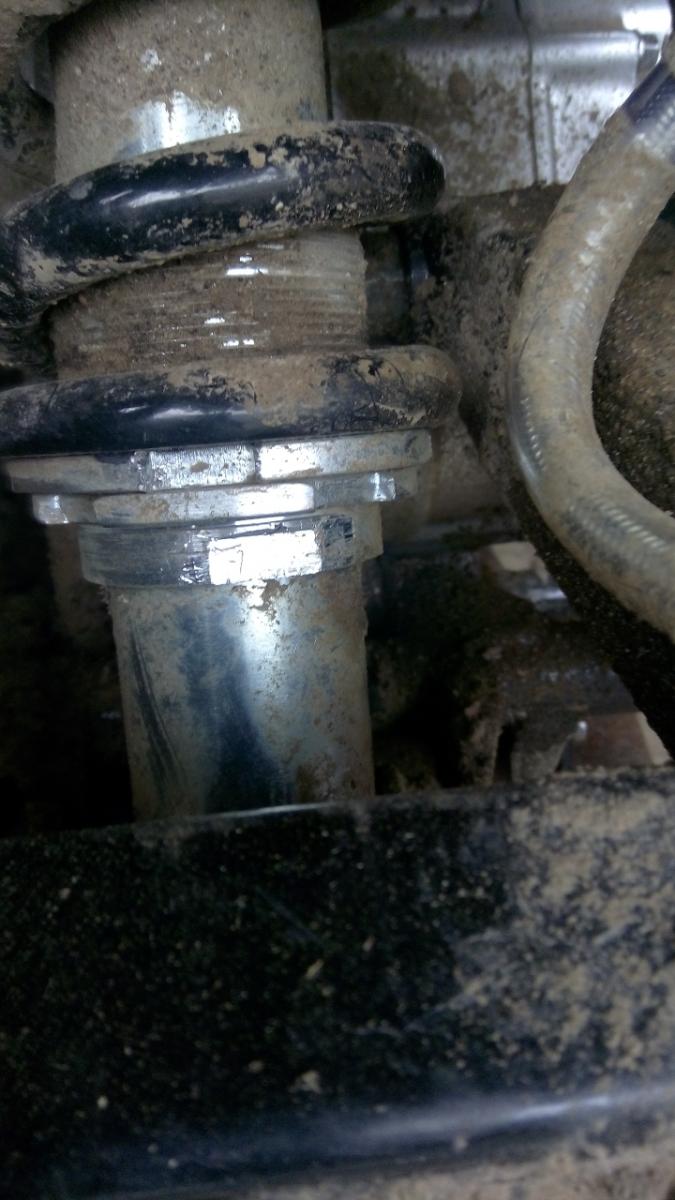

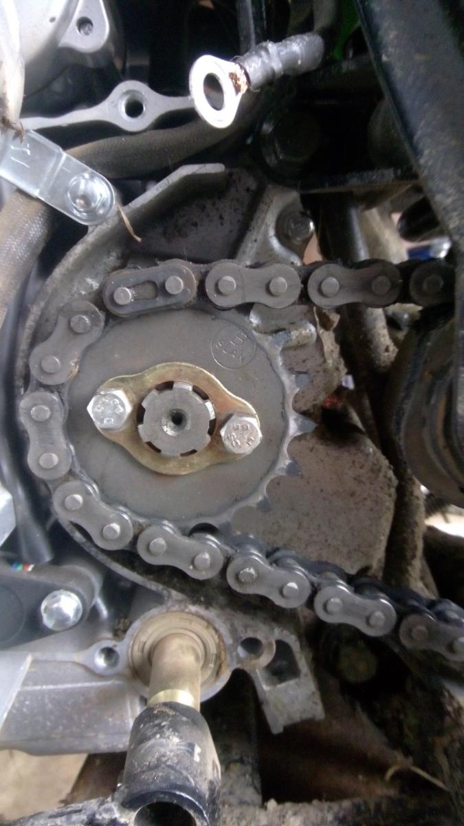

Soldier59 Опубликовано 17 мая, 2015 Автор Жалоба Опубликовано 17 мая, 2015 Сегодня пришла новая ведущая звезда на 15 зубьев, заказанная на EXISTе. Установка много времени не заняла. Нужно ослабить натяжку цепи, отвернуть два болта на 8 держащие крышку защиты звезды, открутить два болта на 10, фиксирующие стопорную шайбу и поменять звездочку. Далее сборка в обратном порядке. Заодно снял заднее колесо и раскрутил почти до конца гайки регулирующие преднатяг пружины амортизатора, чтобы мот стал пониже и помягче. Задний маятник займет чуть более горизонтальное положение и цепь меньше будет грызть свой слайдер, на котором за 200 с небольшим километров уже есть выработка. Всем кого интересует замена звезд с целью изменения передаточного числа пригодиться следующая инфа, которую скопировал с нашего форума из темы обсуждения GY5. Автору этого сообщения большое спасибо:-):-):-):-)[родные звезды (шаг 428):передняя JTF1264.17 . JTF1264 бывают 15, 16, 17 зубов. Задняя JTR269.46 JTR269. бывают 34, 35, 36, 37, 38, 39, 40, 41, 42, 43, 44, 45, 46, 47, 49, 50, 51, 52, 56 родная цепь: шаг 428 звеньев 130 , но хватает и 128 на родных звездах!!! возможна замена на звезды с шагом 520:передняя JTF1324.12 JTF1324. бывают 11, 12, 13, 14 (говорят, что 14-я не влазит)задняя JTR279.33 JTR279. бывает 30, 31, 32, 33, 35, 36, 37, 38, 39, 40, 41, 42 длину цепи нужно считать, ибо на разных звездах нужно разное кол-во звеньев]В моем случае результатом замены звезды с 17 на 15-зубую явилось повышение передаточного числа с 2,71 до 3,07. Т.е. тяга должна увеличиться на 13%.Как следует опробовать не смог т.к. опять заливает дождями, но немного катнув около гаража прирост тяги сразу заметен. Как проведу полноценный тест драйв отпишусь. 2 Цитата
