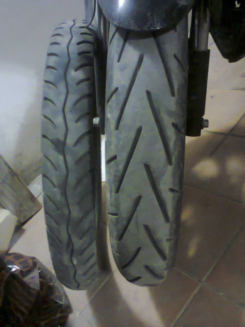

В 28.02.2025 в 17:16, алек.сей сказал:
Приветствую , можно фото переднего колеса как встала покрышка 100/80
Вот как выглядит переднее колесо с задней переставленной покрышкой, а рядом родная заводская передняя узенькая)
Если фото не открывается, то продублирую в другом хосте)))
Передняя 100(взята сзади) вместо 70  и задняя 130
