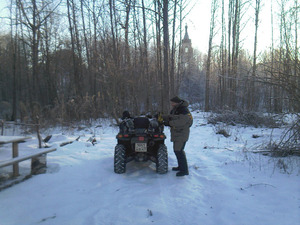

Mon$ter Опубликовано 8 января, 2008 Автор Жалоба Опубликовано 8 января, 2008 Жестоко ( , сочуствую , .. а я думал все квадрики неприхотливы ( В общем и целом-да.Я здесь не хочу очернять эту модель,на недостатки просто указываю.В целом-очень неплохой аппарат за свои деньги.На следующий день покатушек(доехали лесами от Тихвина до заброшенного монастыря в Новгородской области(Реконьская пустынь))поломалась пластиковая защита днища и передних рычагов,очень хрупкая,надо что-то делать.Утомляет переключение режимов трансмиссии-очень тяжело включается(надо попробовать порегулировать)Из плюсов-Аццкая проходимость!,нормальная работа двигла и нормальный запуск на морозе. Цитата
