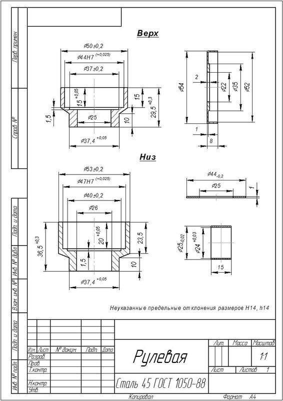

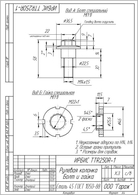

Чертежи
  Скрыть контент
Подшипники
Верхний : 320/22 ( аналог 2007122Е) этот подшипник довольно редкий
Нижний : 32005  (аналог 2007105)
